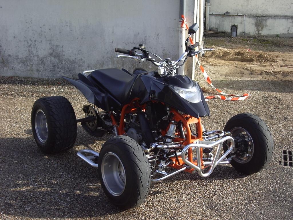

Tout est faisable, je ne suis pas un grand bricoleur mais j'ai tenté et ça fonctionne plutôt bien ! :
Barossa 125 CR:
https://m.youtube.com/watch?v=P6ExVXjX3Vs
http://vianoproto.blogspot.fr
Et bientôt mon ptit deuxième en 250 YZ:

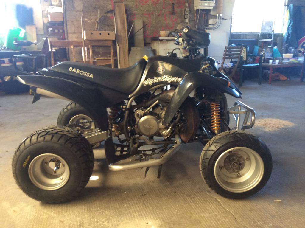

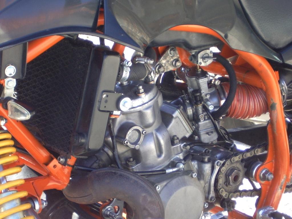

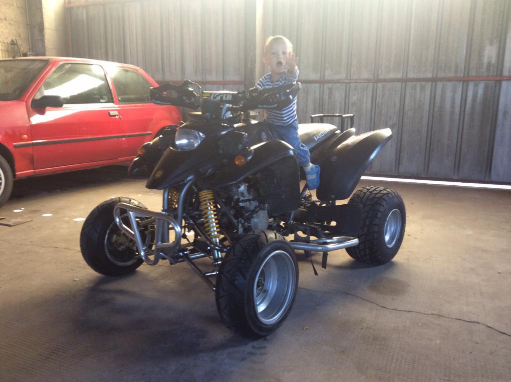

Voici le mien:
Moteur YZ 250 (wr de 1991: 56 CV) refait à neuf: piston Wiseko, bielle HotRod, clapets carbones
Arbre AR de 350 Banshee + élargisseurs (122 cm)
Kit triangles AV larges + élargisseurs (130 cm)
Amortisseur AR 600 Hotrnet, AV FZ8
Etriers AV double piston, durite Avia
Gros radiateur 850 TDM .....
Et je passe beaucoup de détails de la transformation, ya plus rien du Barossa sauf le cadre mais bien modifié et renforcé !!!
125 km/h chrono (GPS) sur route pas à fond !!!
Barossa Sylverhawk 250
