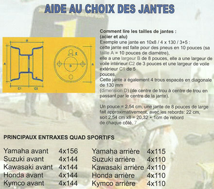

-sur les smc,baro ,etc l'entraxe c'est 4x100.
-sur les dvx,ltz,kfx c'est 4x110...wind c'est des elargiseeurs de DVX.
 MessagePosté le: Lun 26 Déc - 22:33 (2011)    Sujet du message: élargisseur smc ou barossa 250 Répondre en citant
-mesure l'entraxe des roues  Okay (en diagonale) sur le dessin y'a une erreur .

j'avais déja regarder l'entraxe arr c du 4x100 Okay

attention il y a certains smc et baro qui sont en 4x110 a l'arriere
 MessagePosté le: Mar 27 Déc - 18:07 (2011)    Sujet du message: élargisseur smc ou barossa 250 Répondre en citant
yes ...ça dépend des étoiles de roues...mais là c'est bon il a déjà mesurer  Okay
