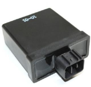

Salut mon kawa start pu pis ma bougie est neuve et le gaz coule de la tank au carbu mes aucun effort du monteur et la bougie ne devien pas mouiller meme quand jessai de le noyer.... Un truc ou conseil svp quelqun je suis a boute!

-p'etre le cdi ???

Cdi? C quoi sa
Famous
 MessagePosté le: Ven 18 Mai - 18:00 (2012)    Sujet du message: Un kawa qui start pas Répondre en citant
le boitier électronique qui gère l’allumage...ça ressemble souvent à ça
 MessagePosté le: Ven 18 Mai - 18:20 (2012)    Sujet du message: Un kawa qui start pas Répondre en citant
http://statormotor.com/category.php?id_category=44
faudrait pouvoir le tester...

Daccord je vais regarder sa et pour le tester je faire quoi?

il doit y avoir un post dans l'atelier...sinon tu vas sur Google y'a plusieurs sujet la-dessus ... Okay
 MessagePosté le: Sam 19 Mai - 10:51 (2012)    Sujet du message: Un kawa qui start pas Répondre en citant
-j'ai retrouvé un post ou Jeager13 explique comment faire:   http://quads-session.xooit.fr/t2456-quad-barossa-250-en-panne.htm
 MessagePosté le: Sam 19 Mai - 11:00 (2012)    Sujet du message: Un kawa qui start pas Répondre en citant
-enfin avant de s'embarquer dans ce genre de réparation , contrôle déjà si t'as de l’étincelle à la bougie, si c'est pas la bobine , l'antiparasite , une masse quelque par ou un fil de dénudé , un fusible tout simplement ,etc...
