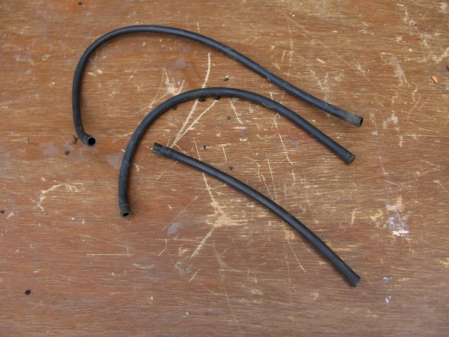

Dites les gars, je cherche la durite de sortie de bouchon de réservoir du baro ( la mienne est toute cuite), impossible de trouver le même diamètre. Pas vu chez bailly ni ailleurs...
Je précise que je cherche juste ce foutue bout de durite, pas un kit de toutes les durites du baro ni un bouchon et un réservoir  Very Happy juste ce petit bout de caoutchouc à la con !
Si qqu'un à une idée...

c'est la durite de mise à  l'air libre du bouchon ???
 MessagePosté le: Lun 21 Mai - 16:50 (2012)    Sujet du message: durite baro Répondre en citant
-c'est le bouchon d'origine ou un modèle en alu???
 MessagePosté le: Lun 21 Mai - 17:27 (2012)    Sujet du message: durite baro Répondre en citant
c'est ça que tu cherches

 MessagePosté le: Lun 21 Mai - 18:14 (2012)    Sujet du message: durite baro Répondre en citant
Oui c'est bien ça, j ai juste un filtre au milieu et le bouchon est d'origine.
Alors z'avez une idée d ou je peux trouver ça en neuf ?

tu parles plutot d'un cylindre metallique , tu as une durite le cylindre metallique et une autre durite
moi je dois en avoir un stock d'occase le tout est que j'arrive a remettre la main dessus Mr. Green
 MessagePosté le: Lun 21 Mai - 18:23 (2012)    Sujet du message: durite baro Répondre en citant
-tu te casse pas la nénette...sur ton bouchon d'origine tu fixe une valve tubeles de pneu avec l'obus légèrement desserré et un bout de tuyau que tu met dessus...ça coute que dalle Okay

Ouais c'est ça pirate avec un petit cylindre, je pensais que c'était un filtre pour éviter que la saloperie se foute dedans.
Ok Phil, mais je pensais que la longueur de la durite avait son importance...
 MessagePosté le: Lun 21 Mai - 18:41 (2012)    Sujet du message: durite baro Répondre en citant
-tu met un bout de 3 cm ou de 30 cm c'est pareil...c'est juste la mise à l'air libre...après t’achète ça en magasin pour la peau des roupettes pour ce que c'est et ça marche pareil...des fois moins bien Mr. Green
 MessagePosté le: Lun 21 Mai - 18:43 (2012)    Sujet du message: durite baro Répondre en citant
-sur le smc de Nursy on avait récupere un bouchon de bagnole (R19 si je me rappelle ) un trou avec un foret de 4mm et roule ma poule

Ok bah je vais essayer ça alors !
