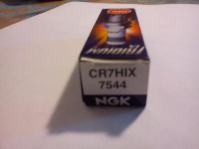

http://quads-session.xooit.fr/t4160-Bougies-iridium-pour-Barossa-250.htm
 MessagePosté le: Mar 29 Mai - 18:38 (2012)    Sujet du message: bougie Répondre en citant
-les réference pour le Barossa 250 --> CR7HIX irridium NGK

culot long ou court? Wink
 MessagePosté le: Mar 29 Mai - 19:56 (2012)    Sujet du message: bougie Répondre en citant
-t'a la référence...long ou court Question Question Question ... sinon maintenant il existe une fonction RECHERCHER sur le forum et tu devrais tomber sur un post nommé DOSSIER BOUGIE.... y'a les NKG, les BOSCH, les DENZO, leur indice thermique, etc...bonne recherche

 MessagePosté le: Mer 30 Mai - 08:49 (2012)    Sujet du message: bougie Répondre en citant
- La ref. d'origine c'est : CR7HSA ... celle du dessus : CR7HIX c'est la ref. des bouges iridium... Okay

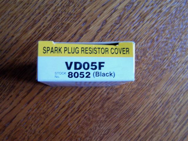

Il ne faut pas non plus hésiter à changer l'anti parasite par un NGK étanche moulé directement avec le fil qui va à la bobine voilà le modèle que j'avais monté sur mon shineray http://www.ride-reaction.fr/antiparasite/376-antiparasite-ngk-racing-coude-… Okay Okay
Je vais certainement remonter le même sur le kingquad Okay avec la bougie iridium
 MessagePosté le: Mer 30 Mai - 09:38 (2012)    Sujet du message: bougie Répondre en citant
- Yes...j'avais fait pareil sur le baro Okay
-sur le king c'est déja fait...
