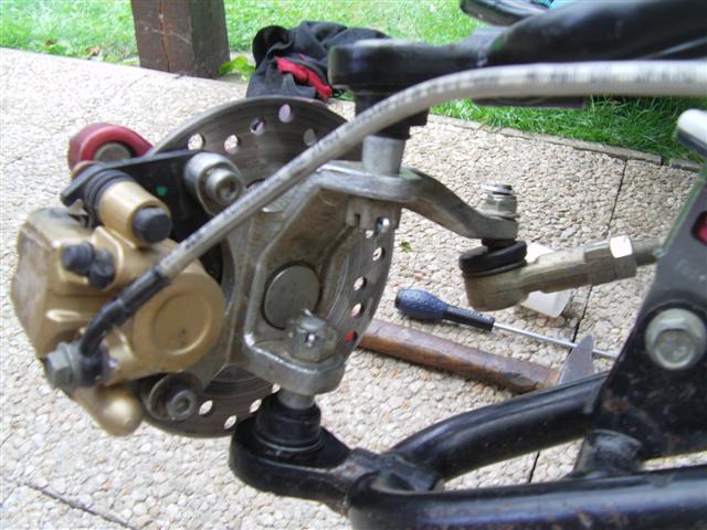

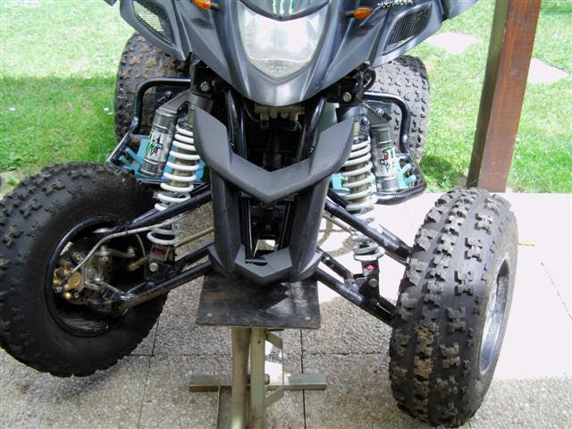

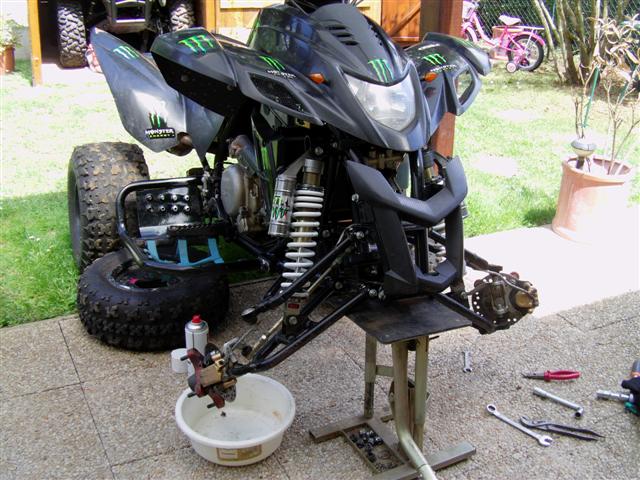

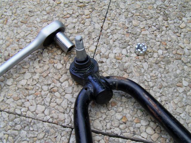

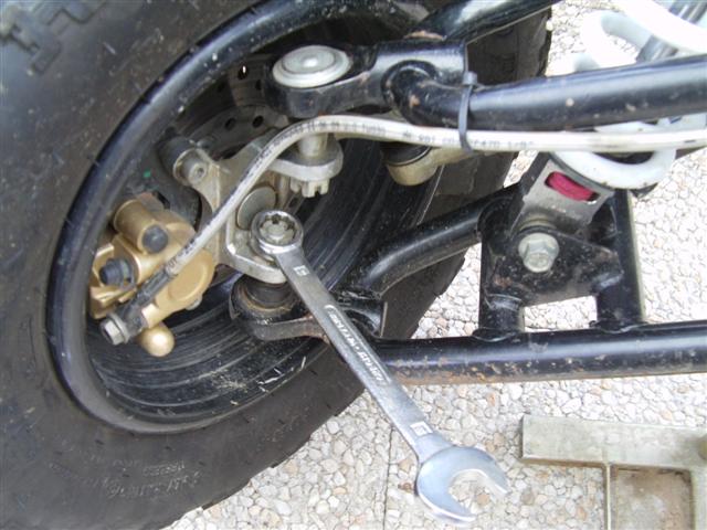

-voila les rotules sont changées ...
-Donc ces rotules sont emmanchées en force et il y a un circlips coté cone...pour virer celle du haut faut démonter les triangles ...et prévoir une bonne massette avec un tube costaud car il vas falloir taper fort Mr. Green ...sinon c'est pas compliqué , juste qu'à Taiwan ils doivent pas connaitre la graisse Mort de Rire

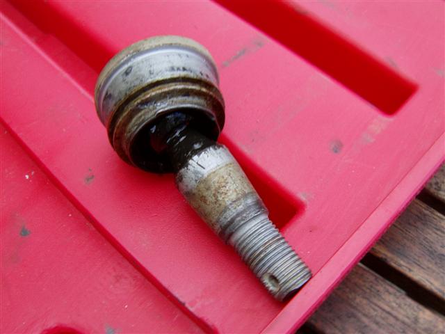

-la tronche des rotules
-et voila...de belles rotules toutes neuves...pour les remonter prendre une douille au bon diametre et surtout de pas taper au centre(c'est creux)...
