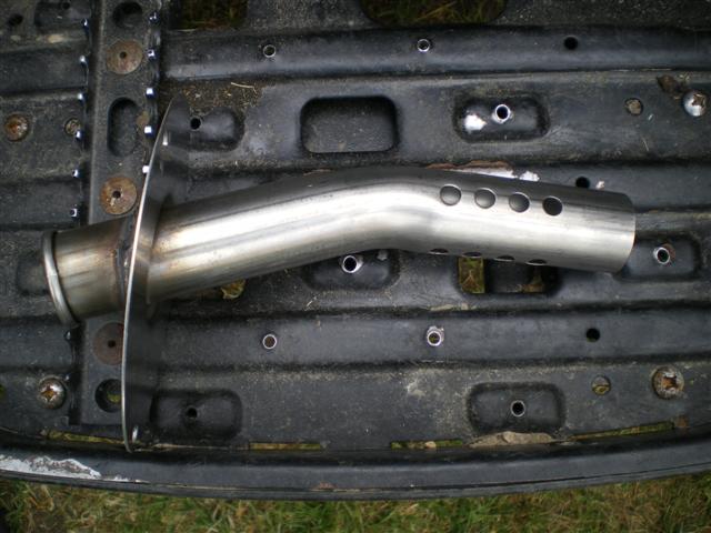

apres de long mois sans intervenir sur le fofo je vous presente les photos du montage d une cartouche crd de supermotard sur mon barossa
le raccord n etant pas le meme que sur l embout du collecteur crd, il a fallu bricoler un peu :
tout d abord recuperer un tube de diametre un peu inferieur au diametre interieur de la cartouche et y souder la bride du collecteur d origine
ensuite enfoncer le tube en force dans la cartouche
et fixer les deux cotés ensemble sans oublier de mettre le joint entre deux :
et voila il ne reste plus qu a fixer la cartouche et le tour est joué !!
j espere que cela vous sera ete utile on ne sait jamais Okay

sinon pour le bruit , bizarement la cartouche est vide n mais pourtant il ne fait beaucoup de bruit....mon pote dis meme qqu on entend plus mes pneus sur bitume qu autre chose .... bizarre
et sinon pour l homologation normalement c bon il est homologué ... apres va prouver ca a un flic qui veut te niker de toute facon ...

vidée elle devrait faire du bruit Idea Question
 MessagePosté le: Mar 17 Juil - 12:06 (2012)    Sujet du message: montage cartouche crd supermotard Répondre en citant
-C'est une cartouche de 900 cbr montée sur un 350 Warrior...et je t'assure que ça fait du bruit Mr. Green

en fait dans la mienne ya seulement le tube avec tout les trous .... apres , peut etre que mon tube rentré en force est trop profond et qu il freine quelque chose .... je sais pas ...
celui qui pète plus haut qu' sin cul sfait un trou dans l' dos !!!
 MessagePosté le: Mar 17 Juil - 12:21 (2012)    Sujet du message: montage cartouche crd supermotard Répondre en citant
-Le tube c'est la "mitraillette"...tu peut la raccourcir ou percer trs trous plus gros...c'est ce que j'avait fait pour ma cartouche Leovince x3...
-Par contre t'y vas par étape histoire de voir ce que ça donne

ouais ok le truc c est qu elle est juste posé dans le fond ( coté collecteur ) de la cartouche . du coup je sais pas si elle sert à grand chose Mort de Rire
