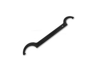

-déjà c'est pas le parallélisme sinon ça le ferait également sur le bitume...sur tes amortos il y a 5 crans de réglage en général...regarde sur qu'elle position ils sont...pour régler tes amortos il te faut une clé de ce type:

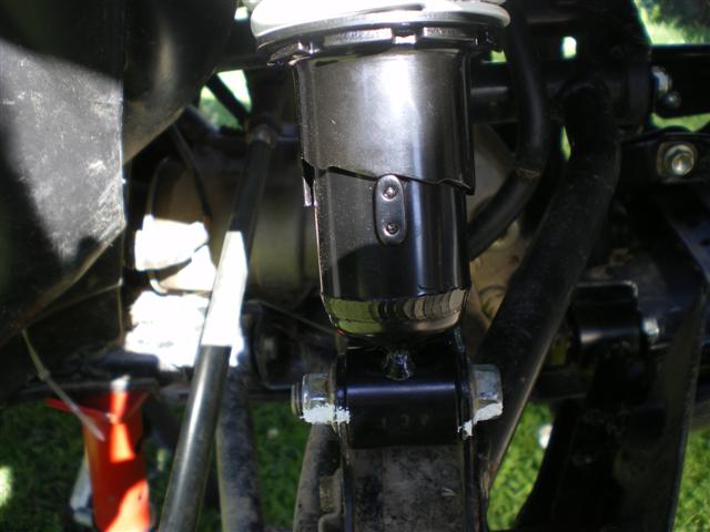

 MessagePosté le: Mar 17 Juil - 16:57 (2012)    Sujet du message: tenue de route barossa 250 Répondre en citant
-t'as un repere sur ton amortos...la c'est réglé au milieu (position 3)...si tu veux plus souple tu serre à droite...pour le durcir à gauche...
-Tu détend ou tend le ressort.

ok j ai pas encore pus voir car le quad est chez mes parents vu que j ai pas de garage ... Rolling Eyes
j ai le meme genre de repere sur le barossa ?
