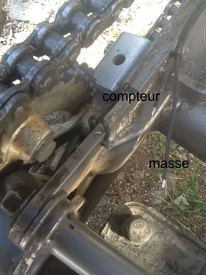

voilà quelque photo de comment fonctionne un compteur digital smc

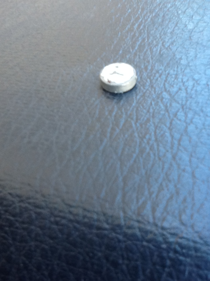

l'aimant seul :

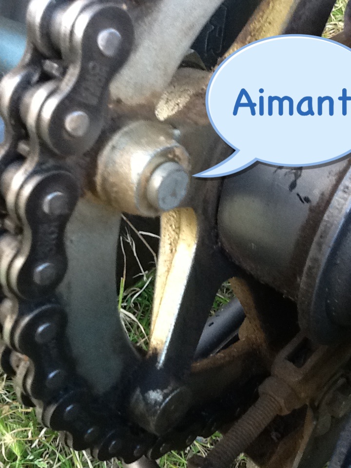

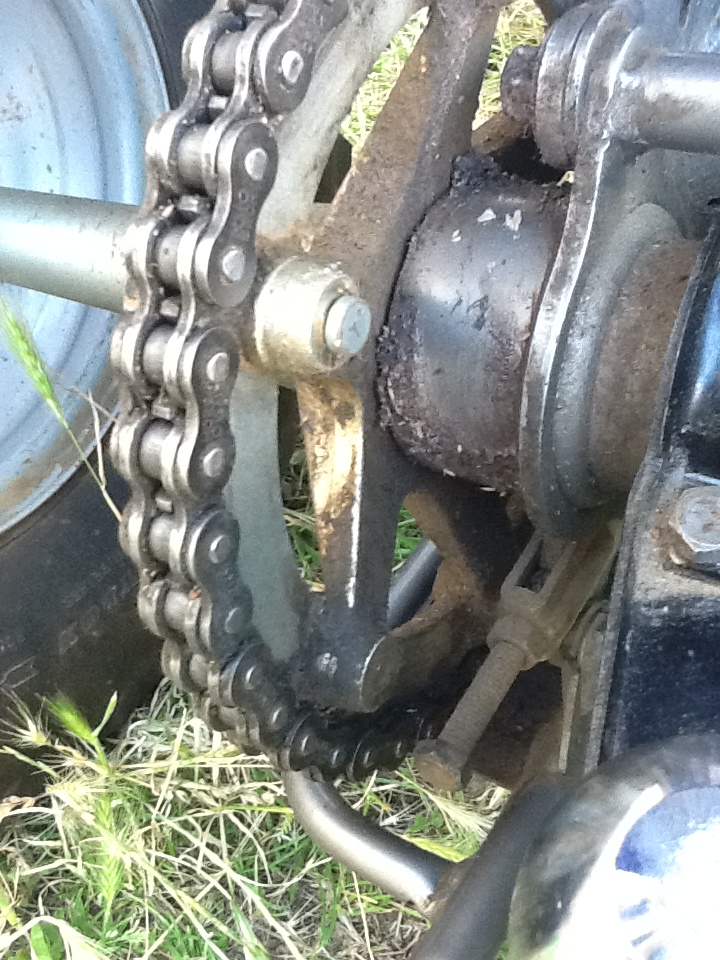

emplacement de l'aimant :

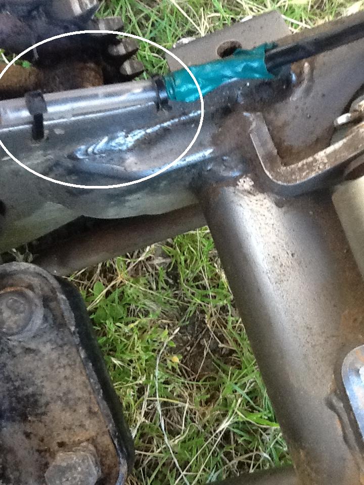

la sonde
Detail de la sonde :

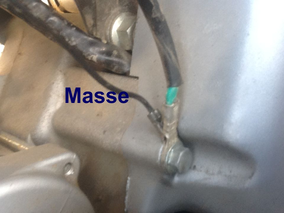

2 fils compose la sonde un relier au compteur et l'autre a la masse
j'èspère que c'est petite photo pourrons d'aider quelqu'un
