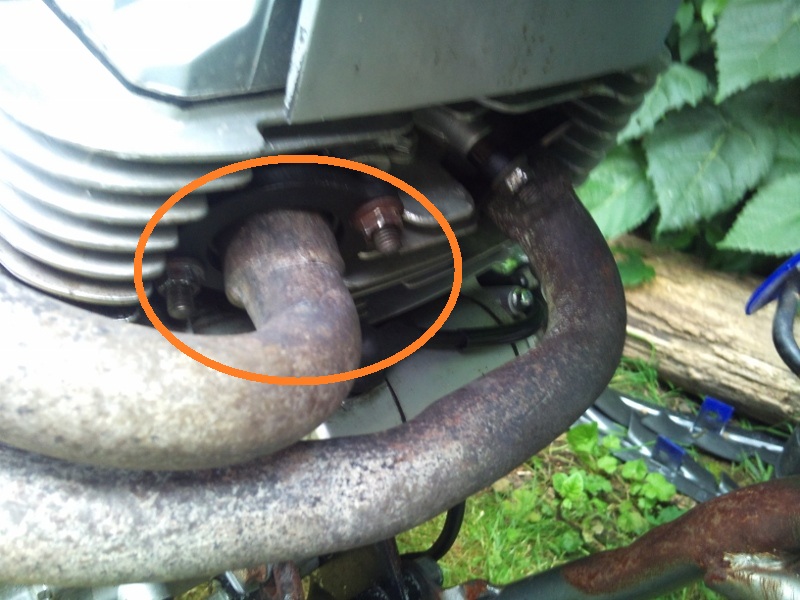

bonjour alors voila je vous expose mon problème depuis une semaine je m'amuser a démonter mon quad pour de nettoyer pièces par pièces j'ai eux aucun problème jusqu’à maintenant, grasse au multiple poste dans la rubrique atelier j'ai pu me debrouiller . Smile
et hier en voulant régler mes carburateur je me suis aperçu que j’avais de ma fumer blanche qui entrer de la ligne d’échappement  au niveaux du moteur  Sad .
je ne c'est pas de ou sa peut venir j'ai fait une vidange avent tout sa es-que huile et mauvaise mais en regardent sur le fofo je pense pas
bref... place au photo pour mieux comprendre mon problème
endroit entourer en orange c'est la ou sort la fumée

elle rentre ou elle sort la fumée ?
si elle sort a ce niveau c'est pas bien grave , il doit manquer le joint a moins que tu ais mal serre les ecrou ,
si la fumé rentre par la , je pense qu'il faut arreter la fumette avec ton quad , c'est mauvais pour vous 2

elle sort avec un peut huil et j'avai peur de serrer, pour le cadre il et a changer mais j'ai pas les pepete pour moment et merci bcp je vais verifier tout sa !

-les joints de collecteur à mon avis...pour l'huile qui sort il a combien de kilomètres ton quad ? ça peut être un problème de segmentation et un réglage des soupapes...

j'ai réessayer te a leur et c'est le collecteur qui fume alors qu'il et sec et il chauffe énormément je pense que c'est les joint qui sont mort je me trompe non??
