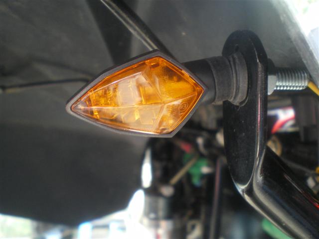

salut , je viens de changer mes clignotant hs par des modele a led . maintenant il ne clignote plus , il reste allumer ! si je mets les warning , il reste allumer aussi mais il clignote quand meme un peu .
j'ai plus le bruit tac/tac/tac ....
centrale clignotante ? branchement on l'air bon ...

-c'est la centrale...elle est pas fait pour les leds...tu met ça ce genre de truc...ça fait ampoules et led...acheté - de 20 euros dans un magasin de moto...

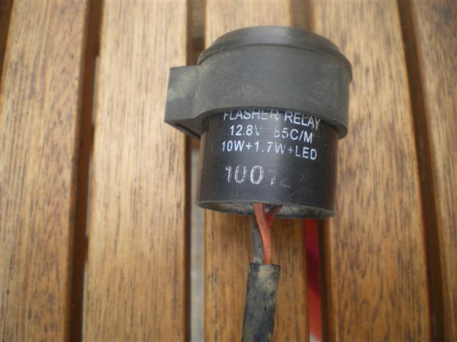

bon j'ai commander une centrale pour led , 4.02e livré
http://cgi.ebay.fr/12V-2-PIN-FLASHER-RELAY-FOR-MOTORCYCLE-MOTORBIKE-SINGNAL…

j'ai une centrale a 2 broches sur mon quad .

-Normalement y'as un + qui alimente la centrale...un - qui vas à la masse...et le commodo qui envoie l'impulsion... ou sinon ta cantrale est alimentée par le neimam , via le commodo ...
