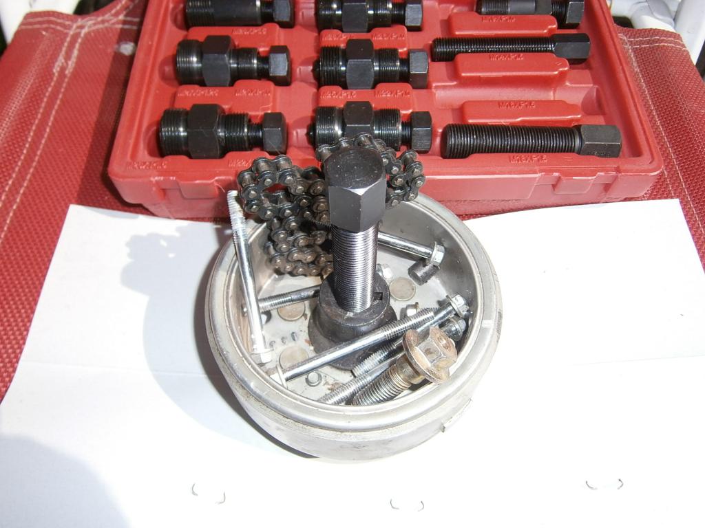

 MessagePosté le: Dim 5 Aoû - 01:02 (2012)    Sujet du message: fuite d'huile carter bobine sur 250 smc Répondre en citant

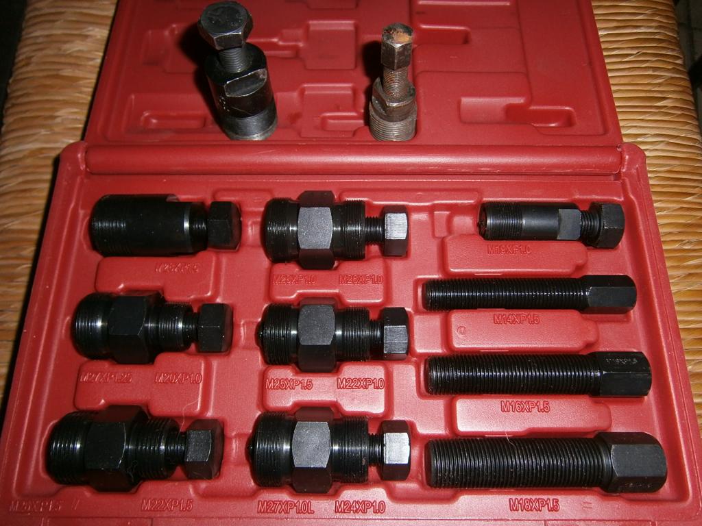

 MessagePosté le: Dim 5 Aoû - 08:50 (2012)    Sujet du message: fuite d'huile carter bobine sur 250 smc Répondre en citant
c'est un de ceux la  Twisted Evil   Twisted Evil   :
 MessagePosté le: Dim 5 Aoû - 10:22 (2012)    Sujet du message: fuite d'huile carter bobine sur 250 smc Répondre en citant
c'est aussi simple que ça a retirer

 MessagePosté le: Dim 5 Aoû - 12:50 (2012)    Sujet du message: fuite d'huile carter bobine sur 250 smc Répondre en citant
oui car j'ai regardé ce matin et c'est le joint spi derriere qui a morflé a cause de la piece qui c'est cassé dedans
alors je commande je remplace et normalement c'est bon c'est reparti pour bien fonctionné
et merci pour la photo mais j'ai mis un mauvais pas dans l'axe et maintenant il est foiré        Shocked          Sad
je sais pas malin mais bon j'ai essayer
