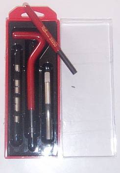

Il en existe de toutes les tailles et de toutes les formes :
Vous pouvez en trouver très simplement sous la forme de kits comprenant tout le matériel nécessaire à la réparation de votre filetage. Il vous faut néanmoins connaître à l'avance le diamètre de votre filetage pour pouvoir acheter le bon kit et de disposer d'une perceuse électrique
