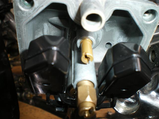

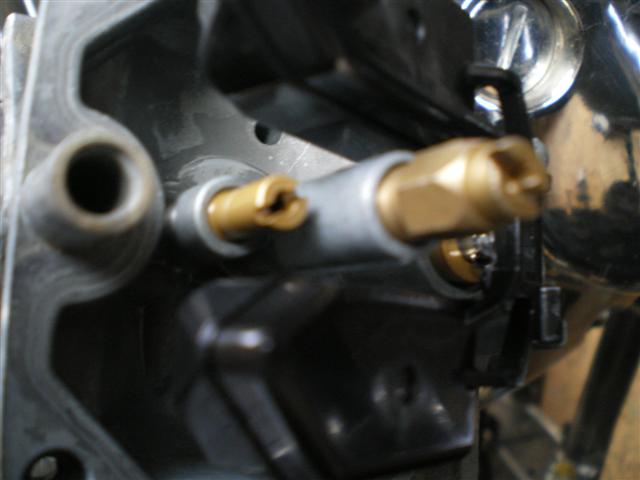

le ltz... pour le gicleur principal sur le Barossa d'origine c'est un 102...tu peut monter un 108/110 ...au dessus ça sert à rien à part bouffer de l'essence Mr. Green
