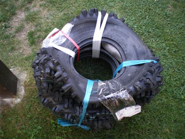

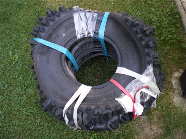

-un petit aperçu quand vous recevez des pneus commandés sur le net (allo-pneus par exemple)...pour gagner de la place dans les contenaires et les camions ...ben ils sont cerclés à mort ...et pour les monter y'a plus qu'a galérer Evil or Very Mad Bannir

Oui j'avais reçu les miens comme ça à l'époque... Il faut les laisser quelques jours à température ambiante et ils reviennent déjà pas mal, après il faut un bon compresseur pour les gonfler Okay Okay
 MessagePosté le: Mer 22 Aoû - 19:19 (2012)    Sujet du message: [réception pneus] Répondre en citant
whaouuu ça doit être bien déformé une fois les cordes retirées !!!
