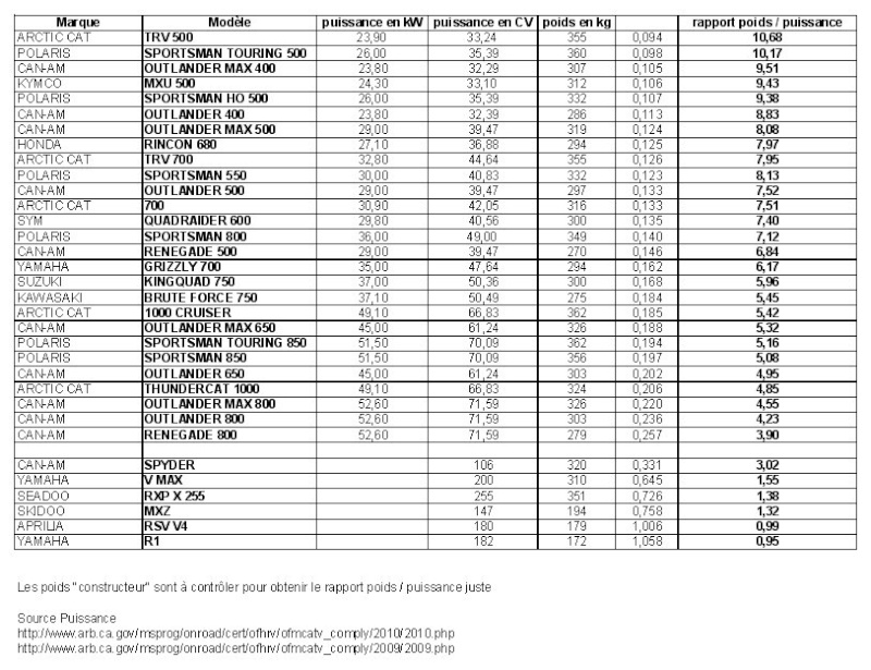

-normalement la puissance est exprimé en KW , on multiplie par 1,36 en moyenne et on arrive à la puissance en CV...
http://www.cactus2000.de/fr/unit/masspow.shtml

-par exemple un 350 raptor en full fait en gros 36/37 cv... c'est vrai que je ne connait pas beaucoup de quad qui à partir d'une certaine cylindrée reste bridés à 20 cv... ou serait l’intérêt ???
-perso quand j’achète un quad c'est le couple en Nm qui me parait le plus important pour l'usage que j'en ai

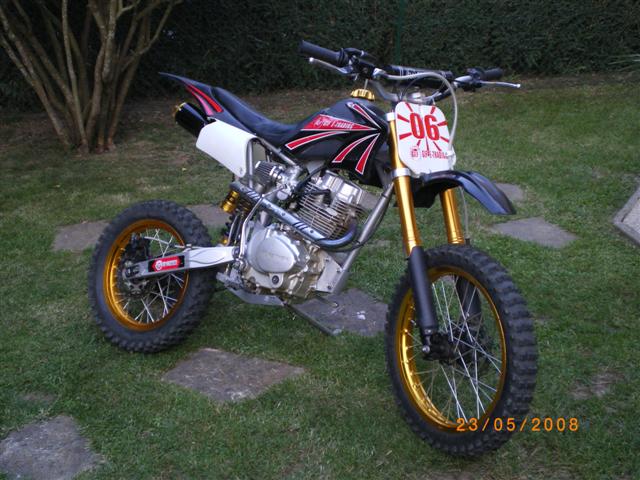

-de toutes façons ce genre d'engin j'ai pas confiance...on a un pote qui possédait le meme genre , pas longtemps , une sortie ...le machin il s'est coupé en deux au niveau du cadre juste avant le bras oscillant... en plus quand tu voit les "conditions générales de vente" ben perso ça donne pas confiance Embarassed
-c'est comme le dirt de Djou...
on a ressoudé 2 fois le cadre parce qu’il se découpait...et chaque fois qu'il sortait avec il avait paumé quelque chose Mr. Green ...on l'avait achté à CHELLES dans le 77 et le mec malgré plusieurs appels on attend encore de ses nouvelles...à fuir ce genre de site Evil or Very Mad
-et pourtant niveau moteur ça marchait fort...mais ça fait pas tout Bannir
