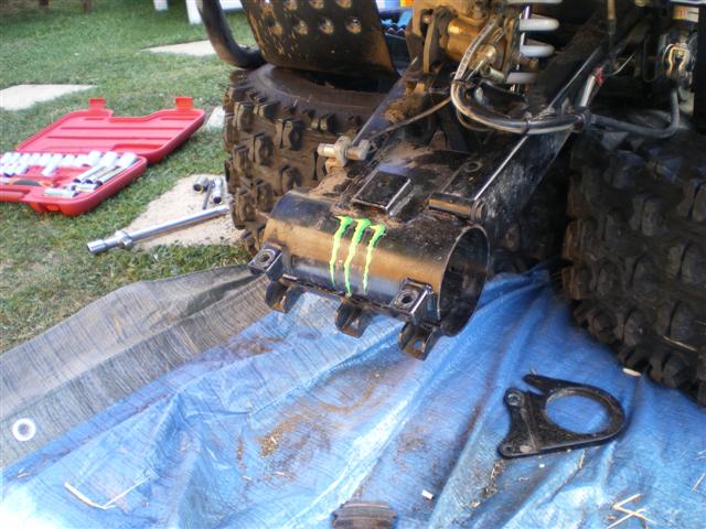

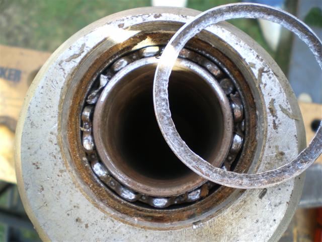

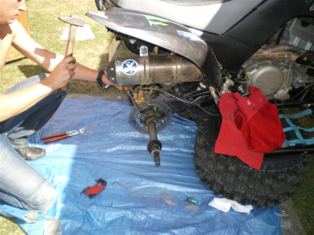

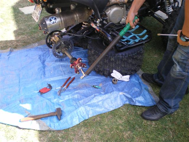

-bon en attendant de recevoir les pièces , cet après midi on a commencé à démonter l'arbre arr.
La graisse est trop cher en Asie... même avec le tube on en ch....j'ai bien cru que la douille allait péter Evil or Very Mad

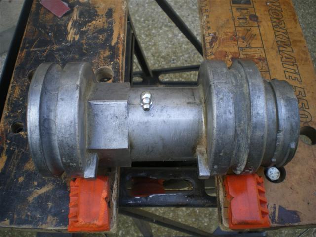

-Après avoir compris comment c'était monté [gaffe le moyeu est en alu] , on arrive à ça:

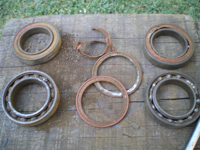

-La tronche des roulements , il était temps Embarassed
-La suite au prochain n° dès que les pièces arrivent , dans la foulée changement des plaquettes de freins arr.

 MessagePosté le: Mar 28 Aoû - 20:23 (2012)    Sujet du message: [changement roulements arbre arr.] MASAI 460 EVO Répondre en citant
Mr. Green   ben il reste plus grand chose et la graisse c'est fait la mal ( t as pas moyen de rajouter un petit graisseur du temps que c'est démonter )
 MessagePosté le: Mar 28 Aoû - 21:04 (2012)    Sujet du message: [changement roulements arbre arr.] MASAI 460 EVO Répondre en citant

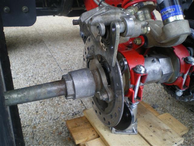

-non pour le graisseur, bécause le moyeux pivote dans le support pour la tension de chaine au lieu d’être pris sur les cotés...faudrait découper une "fenêtre" et vu la tôle du truc j'ai pas trop confiance:
-en gros ils ont copiés sur le scrambler pour le système...en moins bien et moins costaud...
-de plus ce sont des doubles roulements classiques avec un cylindre à l'intérieur :
alors que sur le Scrambler ce sont des roulements à rouleaux "TIMKEN" avec une cage, avec possibilité ( et obligation) de les resserrer via la noix...
-donc autant les bourrer de graisse car rajouter un graisseur ça m'étonnerait que ça serve à grand chose à part graisser le cylindre dans le moyeux , ce qui en aucun cas ne graissera les roulements...

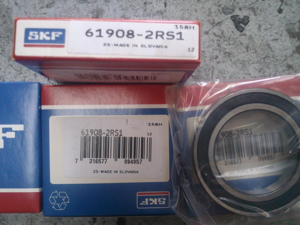

j ai 4 roulement et 4 join spy neuf pour l arbre arriere si sa t interesse
 MessagePosté le: Mar 28 Aoû - 21:07 (2012)    Sujet du message: [changement roulements arbre arr.] MASAI 460 EVO Répondre en citant
-Merci à toi. Okay ..ils sont déjà commandé de ce matin et je les reçois jeudi si tout vas bien...au cas ou je t'appelle car y'a la rando dimanche ...
peut être faire un renfort serait payant
http://quads-session.xooit.fr/image/60/3/b/0/imgp0017-small--26c7f6f.jpg.ht…
http://quads-session.xooit.fr/image/88/c/6/6/roulement-masai-4...8-small--3…

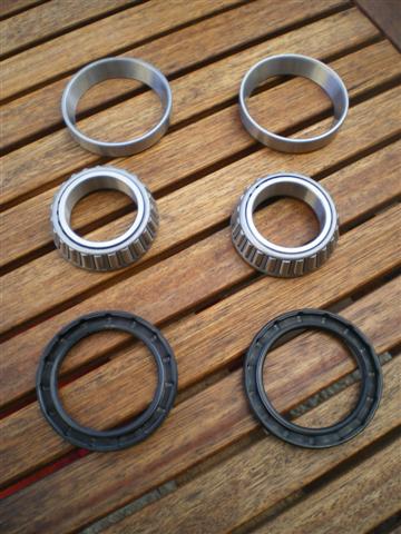

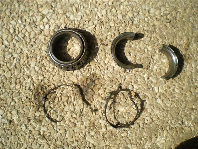

attention au serrage des ces roulements  coniques il ne faut pas les bloquer, quand on les serre une fois que le roulement est bien en place et serré on re-déssere, pui son serre à mettre juste contre l'un l'autre et on serre de 1/8 à 1/4 tour maxi, s'il est trop bloqué il va bouffer les roulements il faut que ça tourne ""gras pas plu serré
je le signal mais c'est peut être ce que tu fais, les roulements à billes eux se bloquent
pourquoi pas faire quelques trous dans ce tube ?

 MessagePosté le: Mer 29 Aoû - 15:34 (2012)    Sujet du message: [changement roulements arbre arr.] MASAI 460 EVO Répondre en citant
-"pourquoi pas faire quelques trous dans ce tube ?"
vu commment c'est foutu ça changera pas grand chose...
-Pour les roulements TIMKEN merci pour l'info , mais j'ai déjà donné avec le Scrambler

 MessagePosté le: Mer 29 Aoû - 15:43 (2012)    Sujet du message: [changement roulements arbre arr.] MASAI 460 EVO Répondre en citant
L'info est arrivé trop tard, il faut mettre les roulements préconisés et pas passer de billes à conique
il ni aurait pas assez de place pour que le graisse passe entre pièce en alu et tube et entre tube et arbre de roue ??
Définition de Amende civile:
 MessagePosté le: Mer 29 Aoû - 15:48 (2012)    Sujet du message: [changement roulements arbre arr.] MASAI 460 EVO Répondre en citant
les roulements sont commandé... Okay
