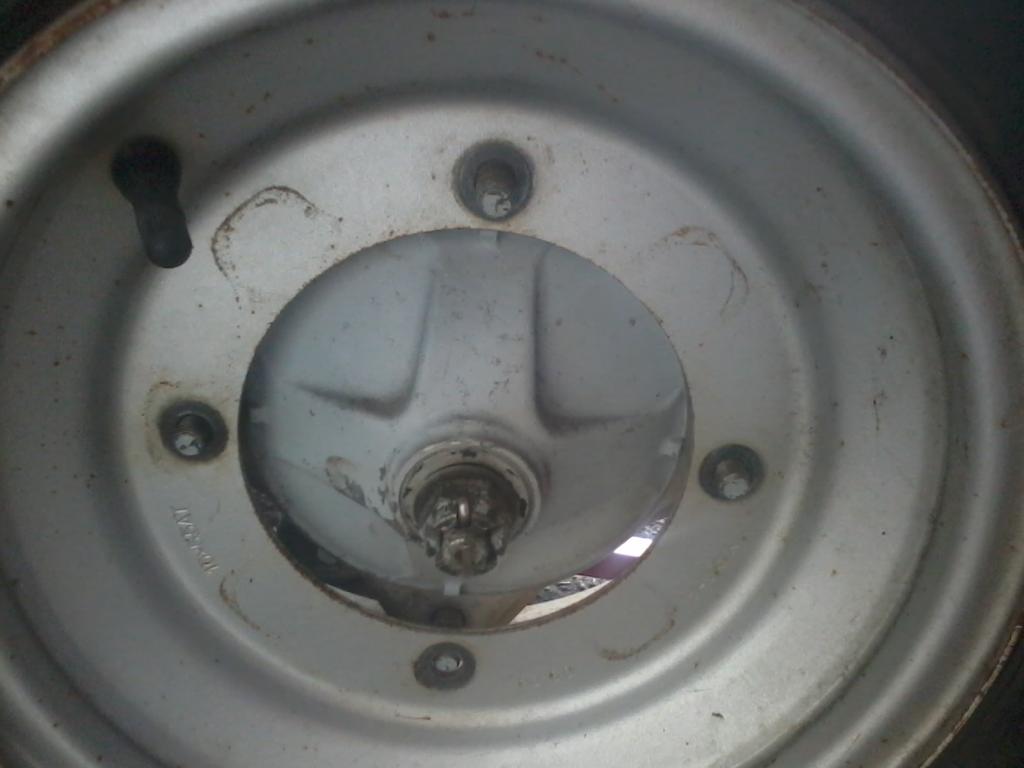

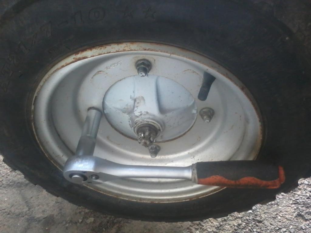

on commence par demonter la roue rien de difficile pour l instant  Mort de Rire

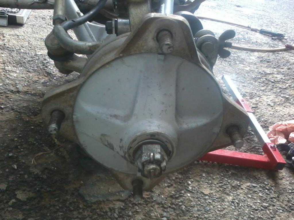

ensuite on enleve la goupille et l ecrou toujours pas trop difficile

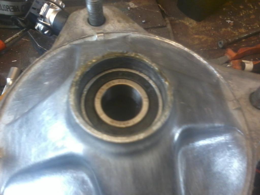

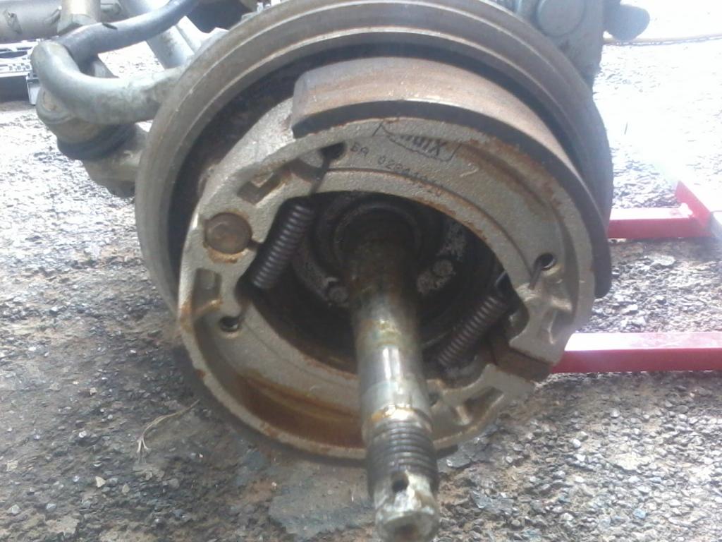

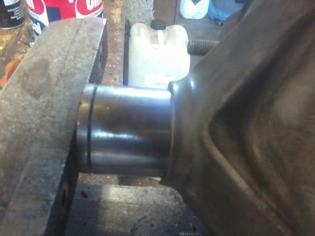

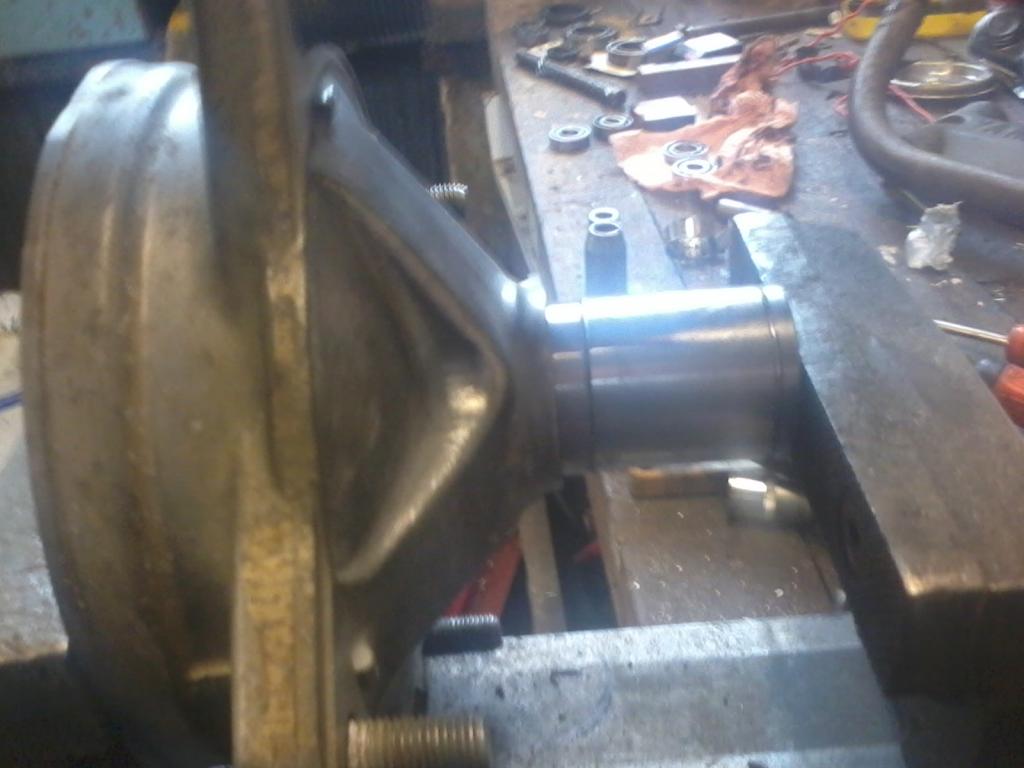

apres on enleve le moyeu et la les machoires sont neuve ??? quand on fait les machoires et que les roulement en on un coup on les fait en meme temp ???

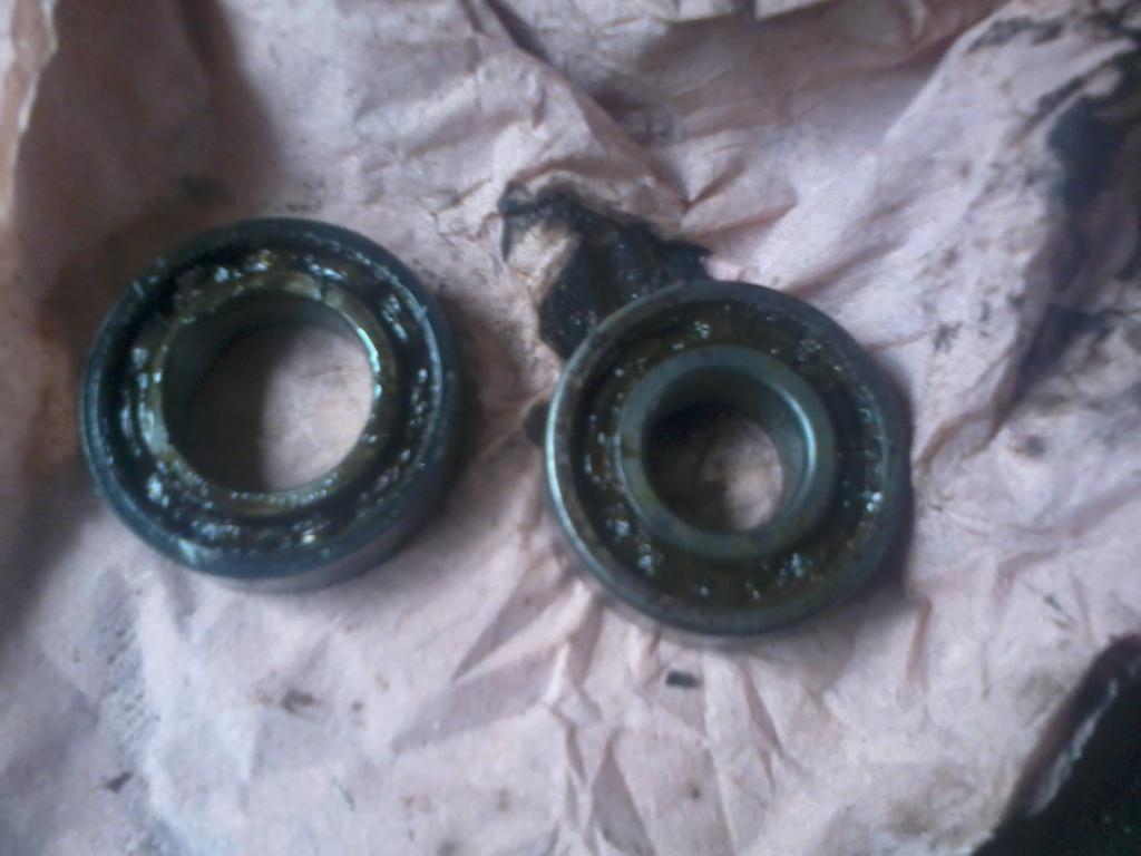

apres avoir enlever les roulement un bon nettoyage et pas mal de graisse  Smile

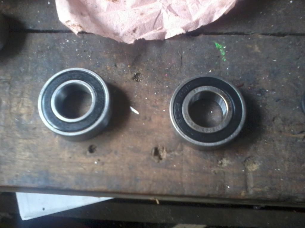

les roulement neuf

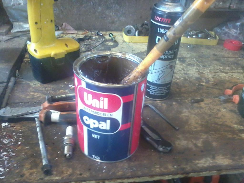

on graisse le moyeu (faut en mettre pas mal  )

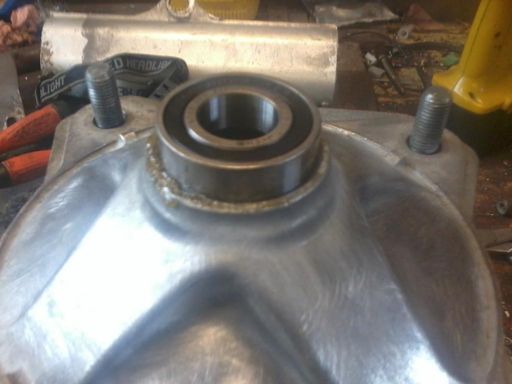

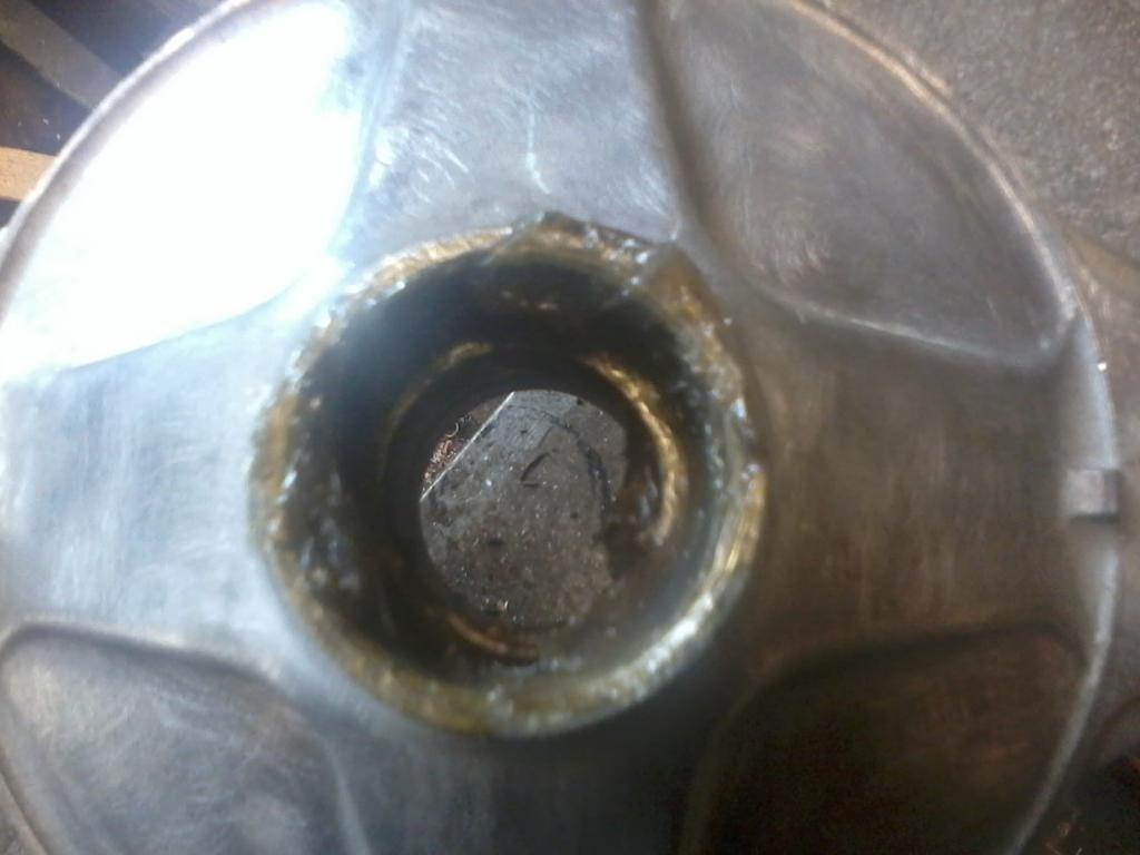

mise en place du roulement
voila ya plus qu'a remonter

pourquoi tu n'as pas mis des roulements étanches des 2 côtés.

Surtout que les roulements neufs semblent être des étanches , ou s'ils n'ont que un arrêt de graisse le roulement est monté à 'envers,  sur la dernière photo la graisse risque
de passer dans les freins !!
ou "" l'arrêt "" de graisse c'est sauvé d'un côté du roulement car je n'ai jamais vu de roulement étanche que d'un côté Rolling Eyes

J explique y'a 2 roulement dans un moyeu 1 extérieur  et 1 intérieur . L extérieur et étanche et celui a l intérieur ne l est pas car il y a un join spy sur la fusee .la photo ou y'a les 2 roulement c les roulement extérieur j ai pas pri de photo des roulement neuf intérieur

OK étonnant quand même, habituellement les roulements sur d'autres machines sont étanchent des 2 côté
mais je comprends très bien ce que tu dis

j'aurais mis les parties de roulements sans joint côté intérieur du moyeu  pour garder la graisse dans le moyeu et surtout que le joint côté intérieur empêche la graisse de graisser le roulement
et sans joints extérieur risque  de graisser les freins ???
