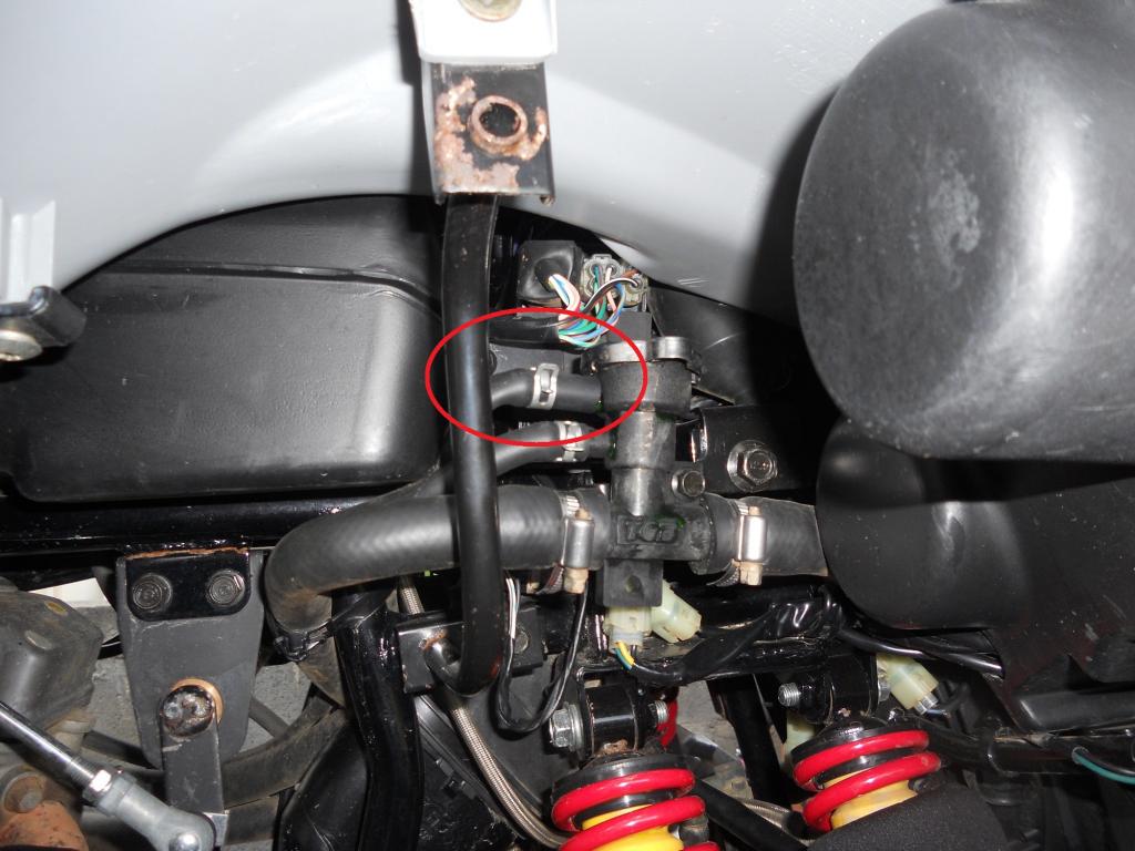

Hello,
Apres un aller-retour travail, en rentrant mon témoin de t° s'est allumé, j'ai décelé une fuite au niveau d'un échangeur de liquide de refroidissement, sur la partie droite du quad (à l'opposé du réservoir du liquide de refroidissement). Est-ce un défaut connu ou un problème de durite? Si vous avez déjà rencontrez ce problème, je suis preneur.
Sinon je plafonne à 90, est-ce normal? L’ancien proprio  m'as dit qu'il pensait qu'il est débride...
Merci d'avance pour vos réponses.

Salut,
Je pense avoir trouver le problème, la durite qui retourne au vase d'expansion avait l'air coudée.
J'ai essayé de la repasser afin d'enlever le coude, a voir ce WE...

Salut les ami,
pour revenir à mon problème de fuite de liquide de refroidissement, mon problème venait de la durite du trop plein du vase d'expansion qui était bouchée. Du coup, montée en pression et fuite au bouchon, tout simplement... Par contre le tgb, c'est pas le barossa à démonter

as-tu pensé a vérifier ton niveau de liquide de refroidissement apres, la réparation ?  ça peut paraître bête comme question, mais vos mieux la poser pour éviter tout soucis...  Okay
