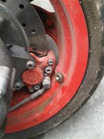

Voilà,après avoir inverser mes jantes comme bon nombre sur le forum,
celles-ci frottent sur les coudes de câbles de freins tambours avant (1 sur photo).
Donc je me suis demander s'il aurait été possible d'intercaler 4 rondelles Alu
 de 1,5mm sur chaque goujon de roue entre surface plane moyeu-tambour et surface
de contact de la jante (2 sur photo).
Ceci afin d'éviter le très léger frottement avec les bouchons de valves.
Question sécurité,là est toute la question,car techniquement c'est réalisable
 autant qu'en théorie.
Si dangereux,je ferais comme beaucoup et j'investirais dans des élargisseurs.
Bon sur la photo la valve aussi est faite maison Laughing
Sinon quelqu'un a t'il penser aux couvercles de cloches de freins à tambours auto
 des marques dont les entraxes correspondraient à celles des quads recherchés.
un coup de disqueuse autour de la cloche et hop des élargisseurs pile poil,nan ?
La sur la photo ce sont des 306TD mais c'est juste pour exemple après je sais pas.

Test des cales rondelles alu en 2mm d'épaisseur pour voir.
Alors ça passe mais je démonterais demain,surface de contact sur la
surface interne de la jante n'est pas suffisante pour présenter une
 résistance satisfaisante.
Donc en résumé ces bidouilles,j'en déduit : A NE SURTOUT PAS FAIRE !!!
Puis les écrous fixés en bouts de goujons de fixations,ça le fait pas
 non plus,le diamètre des goujons différents Quad-Autos et en plus un
 risque de déséquilibre majeur du  para etc,,,donc c'est inutile.
Nous suivrons donc les conseils lus sur le forum en commandant plutôt
 des élargisseurs conçus et fabriqués pour cela.
La Bourse ou la Vie ! Nous choisiront donc la vie ! LOL

 MessagePosté le: Jeu 11 Oct - 21:39 (2012)    Sujet du message: [RESOLU] Train avant élargi Home Made Répondre en citant
Je n'équiperais pas finalement ce quad d'élargisseurs mais le prochain à coup sûr.
Valves coudées pas encore posées,mais une autre petite astuce m'a permis d'éviter aux valves de frotter.
Merci à tous pour votre aide Okay
