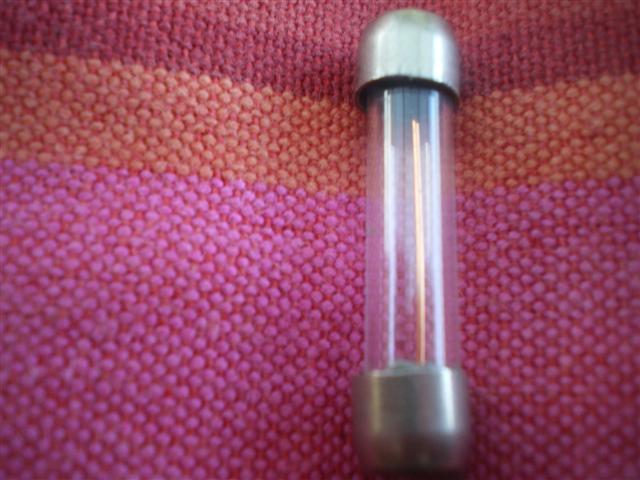

BONJOUR
apres avoir quelque fil ecrasé(3) part la selle est carenage apres reparation, il voulu enfin demaré
je l'ai fait demarré plusieur fois (4) avec une batterie de ma voiture
est d'un seul coup il calé,il etait froid, je me suis normal
mais plus de contact j'ai cherché le un fusible
je l'ai trouver mais y pas de fusible c juste les 2 cosse en semble avec du collant  Bannir
ci quelqu'un a une idée de la panne et de la taille du fusible en (verre il me semble)
A+

Salut pour ton fusible c'est bien en verre et du 15v 250A Okay

tu est sur pour 250A car c'est enorme c'est pu un fil a l'interrieur c'est une barette de cuivre  Mr. Green
2,5 A ou 25 A c'est mieux non

Tout à fait impossible !!
pour souder à l'arc avec une baguette de 4mm il faut 160Amp, en gros pour 1mm de diamètre en fer il faut 40 Amp
donc avec 250Amp tu peux pratiquement faire fondre une baguette en fer de 6 mm de diamètre Shocked
en fait sur les fusibles est noté l'ampérage , ici 15Amp et le maximum de voltage qui peut traverser le fusible  ici 250V
donc tu peux utiliser ce fusible pour mettre chez toi sur du 230v sans souci  pour faire marcher un truc de moins de 15Amp
pour finir si tu n'as pas de fusible tu peux prendre des brins d'un fil que tu auras dénudé, disons que tu en utilises une quinzaine , tu les torsades un peut ensemble et tu les soudes sur ton fusible qui est grillé
le seul risque c'est que se soit trop faible pour le circuit de charge et que le fusible grille de nouveau, et si c'est le cas tu recommences avec une dizaine de brins en plus
attention moi j'utilise du fil pour installation de haut parleurs auto , si vous utilisez un fil plus gros alors mettre moins de brin car les diamètre des brins sont en en général en rapport avec le diamètre extérieur du fil
Tu as juste inverser Volts et ampères

ah j'oubliais pour faciliter pour pouvoir souder dénudez le fil sur une longueur bien plus longue que la longueur  du fusible, souder les deux côtés et un petit coup de pince et c'est fait

-je pense que c'est 25 Amp...sur mon quad le fusible principal fait 30 Amp...
 MessagePosté le: Lun 24 Sep - 16:38 (2012)    Sujet du message: plus rien sur barossa 250resolu Répondre en citant
Non c'est bien 15A 250V c'est mes doigts qui tape trop vite ...désolé pour l'erreur car j'ai bien inversé ....merci Jaeger Okay

bonjour pourkoi 250v en non 12V

-ça ressemble à ça ???

Pourquoi pas 12v ..... parce que 250v ça fait de 0v à 250v
ce fusible peut aussi bien servir pour un circuit dans un appareil qui a des circuits sous différentes tensions comme certains transfo par exemple

j'ai trouver la panne  Razz
j'ai oublier de rebrenché la masse  Mad Mort de Rire
concernant le fusible je vais mettre un de voiture avec deux cosse
