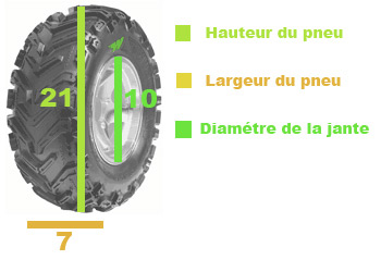

 MessagePosté le: Jeu 27 Sep - 22:33 (2012)    Sujet du message: [RESOLU] 21/7/10 et 20/10/10 au lieu de 19/7/8 AV et ARR Répondre en citant
-pas le même diamètre de jantes...

Ah ouais quand-même,ce serait comme de passer de jantes en 14" sur auto à 16" à peu près si j'ai bien compris.
Alors pour un petit 100cm3 plus tout neuf,puis à 2 dessus des fois,ça va pas le faire longtemps nan ?
A vraid dire nous sommes 2 et 1/2 dessus après l'apéro en vérité !!
 MessagePosté le: Jeu 27 Sep - 23:31 (2012)    Sujet du message: [RESOLU] 21/7/10 et 20/10/10 au lieu de 19/7/8 AV et ARR Répondre en citant
-surtout que le gars il vend les pneus seulement...tu serais obligé de racheter des jantes en 10 pouces Embarassed
