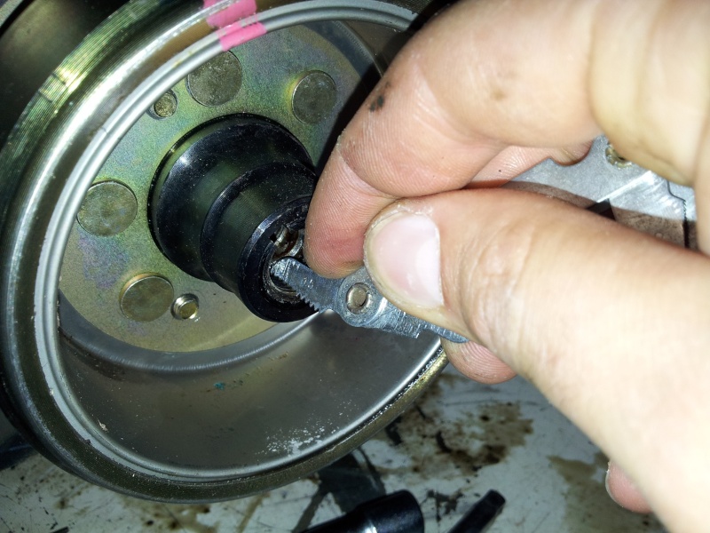

je ne suis pas parvenus a ôter ce volant moteur, si vous avez des conseils, je prend! j'ai essayer avec mon extracteur mais il est trop petit...

Pour le volant il te faut un extracteur que tu vissé dans ton volant magnétique

bien pensé l'idée de l'extracteur! je vais voir si mon extracteur a pédalier shimano est compatible.. mais je ne mise pas trop dessus.

par contre pour la poulie de VM ........
j'ai pris le pas et diamètre du filetage mais alors ou trouver une telle vis... M14 * 150
 MessagePosté le: Mer 10 Oct - 18:08 (2012)    Sujet du message: [SMC 250 bi carbu] remise en etat moteur + boite Répondre en citant
Va en consessionnaire Honda et du demande un extracteur de volant magnétique pour un 250 cb c est les même moteur donc même voolant moteur

je vais essayer de trouver une vis au bon pas. ca sera moins cher je pense...

Moi j avai un extracteur3 bras en 150 mm

ok j'ai un 3 bras aussi pour les opérations automobiles c'est un norauto... mais il se barre...
je vais peut être le modifier pour qu'il soit compatible...
 MessagePosté le: Jeu 11 Oct - 06:16 (2012)    Sujet du message: [SMC 250 bi carbu] remise en etat moteur + boite Répondre en citant
Si il se barre c est qu'il et trop petit je suis sur que dessus y'a marquer 100 MM. Il te faut un 150

c'est bien un 150. jai essayé avec une sangle de serrage en vain. je vais chercher une vis adequat.
