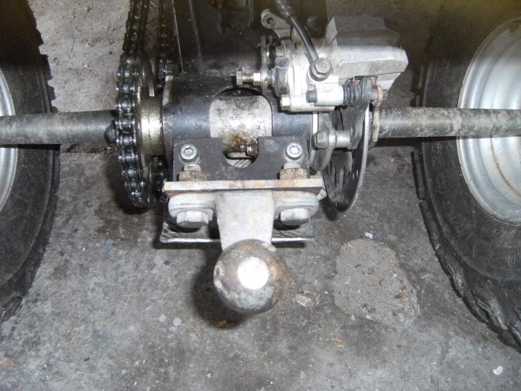

je viens attentivement de lire tout vos post et tendre une chaîne quant il y a des tendeurs cela semble simple par contre sur l'AXR comme sur les Adly y'a pas......
je viens de mettre un attelage et déjà que la chaîne était détendu lorsque j'ai remonté ça patauge complètement. Avant elle frottait un peu sur le carter mais là c'est la cata... Alors j'ai re démonté, essayé plusieurs fois de tourner ce fichu truc mais j'ai l'impression que la chaîne est étiré au maximum ou je j'ai deux mains gauche !!!! Ce serait nouveau car je suis pas trop mauvais en général..... Comment qu'on sait si la chaîne est naze ou que la quarantaine m'a fait devenir polio ?????
ou sinon qu'elle est l'astuce ? J'ai essayé avec une barre en prenant appui sur la pate centrale, essayé en mettant le moteur en prise et en reculant le quad pour tendre au max mais je trouve pas cela satisfaisant ... J'ai toujours plus de deux centimètres de battement.....

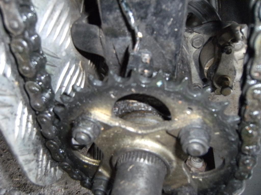

A mon avis ton kit-chaine est peu etre mort , tu as jeter un oeil sur ton pignon et ta couronne pour voir l'état des dents Question
 MessagePosté le: Jeu 11 Oct - 20:05 (2012)    Sujet du message: tendre quand il n'y a pas de tendeur !!!! that is question.. Répondre en citant
bein non j'ai vu ce soir que le super croquis de Phil78 qui dit comment voir cela.... si la couronne est hs la chaîne l'est forcement donc....????
 MessagePosté le: Jeu 11 Oct - 20:08 (2012)    Sujet du message: tendre quand il n'y a pas de tendeur !!!! that is question.. Répondre en citant
C'est sur qu'il vaut mieux tout changer ........ regarde aussi ton pignon, si tu change mets y un peu plus chère et prend un kit-chaine renforcé ( c'est ce que j'ai fait sur le mien ) Okay

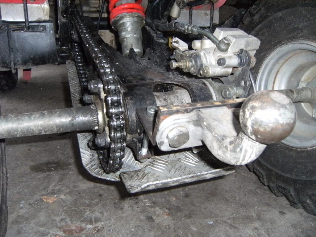

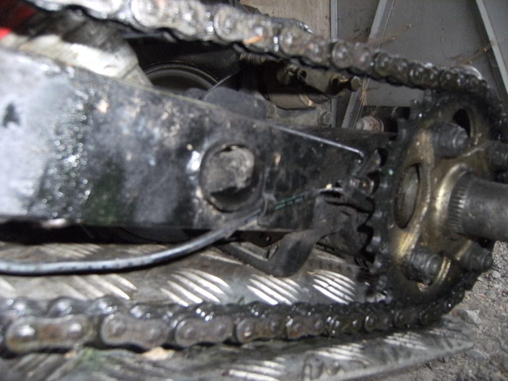

-yes.. met nous une tof de l'arbre arr. y'a toujours moyen de tendre une chaine...tendeur,pige,écrou,etc...
 MessagePosté le: Ven 12 Oct - 09:20 (2012)    Sujet du message: tendre quand il n'y a pas de tendeur !!!! that is question.. Répondre en citant
quelques photos pour plus d'explications merci à vous tous... Je vais jeter un oeil sur les liens aussi, merci Python
C'est surprenant, à froid la chaine reprend une tension somme tout correcte... Par contre aprés 30 à 40 mn elle frotte sur la protection !!!! le bras oscillant semble tourné à fond ou je n'ai pas trouvé l'astuce pour le tourner....  Heuuuuu solution binaire : j'enlève la protection trop fort l'Ariégeois
