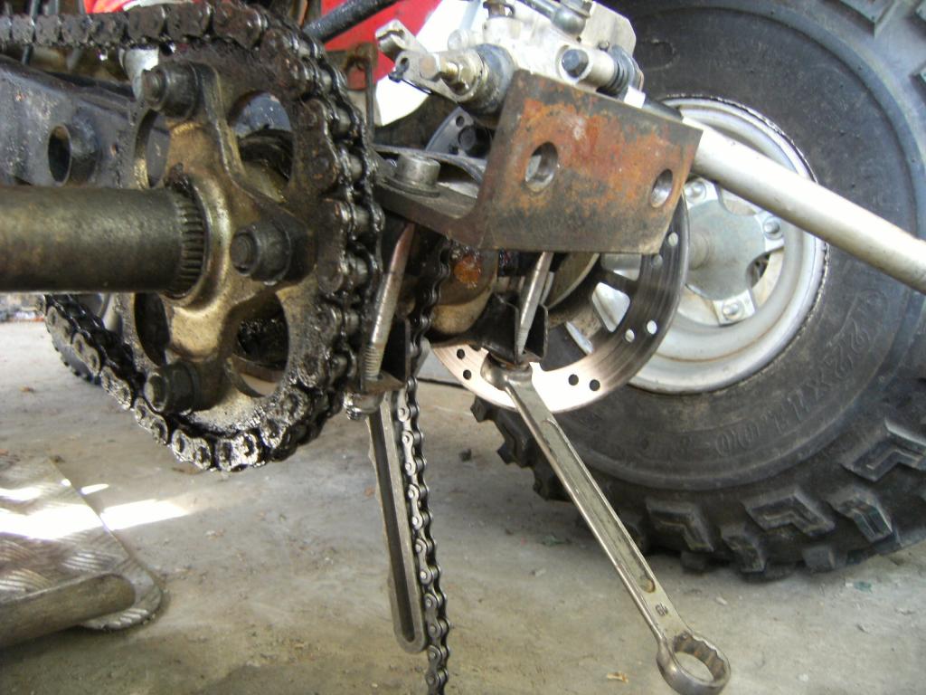

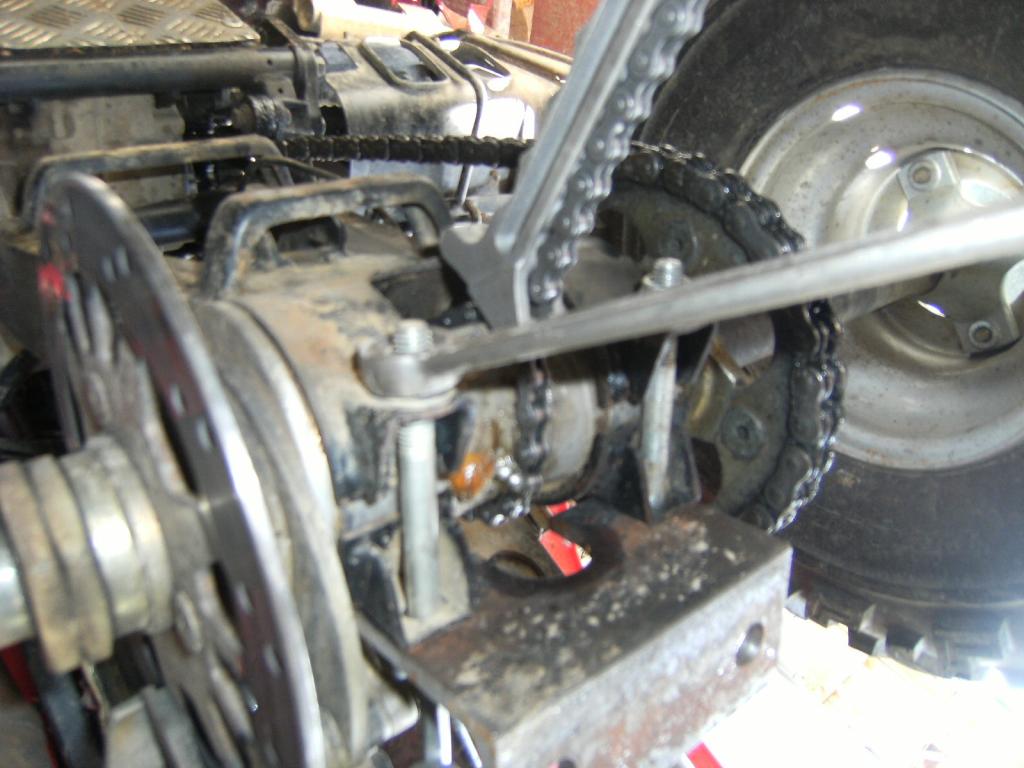

Ce post est la réponse au post :" Tendre quand il n'y a pas de tendeurs !!!! That is question ????" Autrement dit quand les machines ont un bras oscillant. Après moult tentatives voici la solution et surtout l'outil idéal  pour le faire. L'idée m'est venu en faisant la vidange de ma TitCLio....

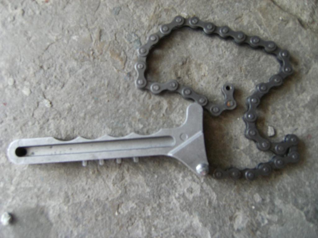

une simple clé à filtre.....  voila la bestiole...
Sabot + attelage déposé et clé à filtre installé
 clé "alain"  Mort de Rire  non clé allen avec une petite rallonge pour les petits bras comme moi+ clé de 17

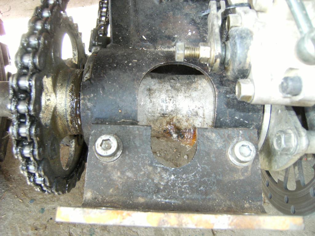

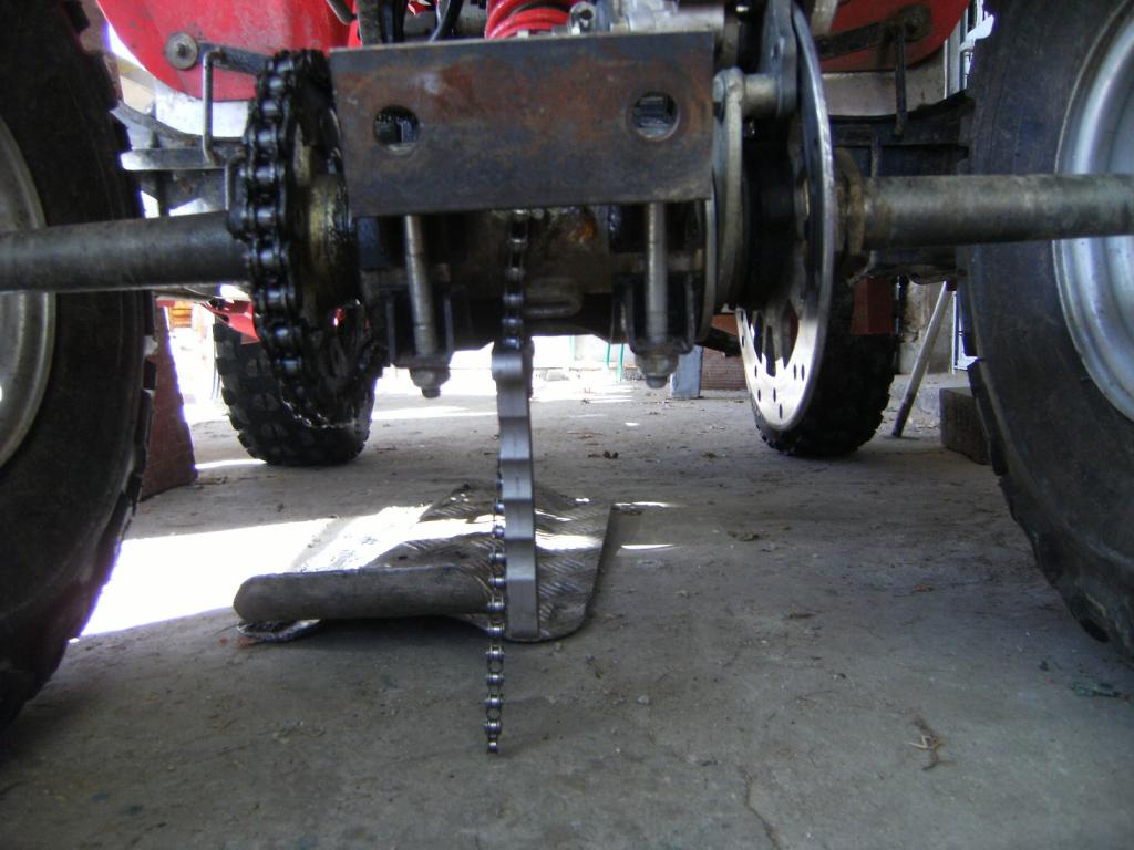

une vue par en dessous ??? Allez je sais  que vous aimez voir sous les jupes des filles...... Bref on desserre le tout....

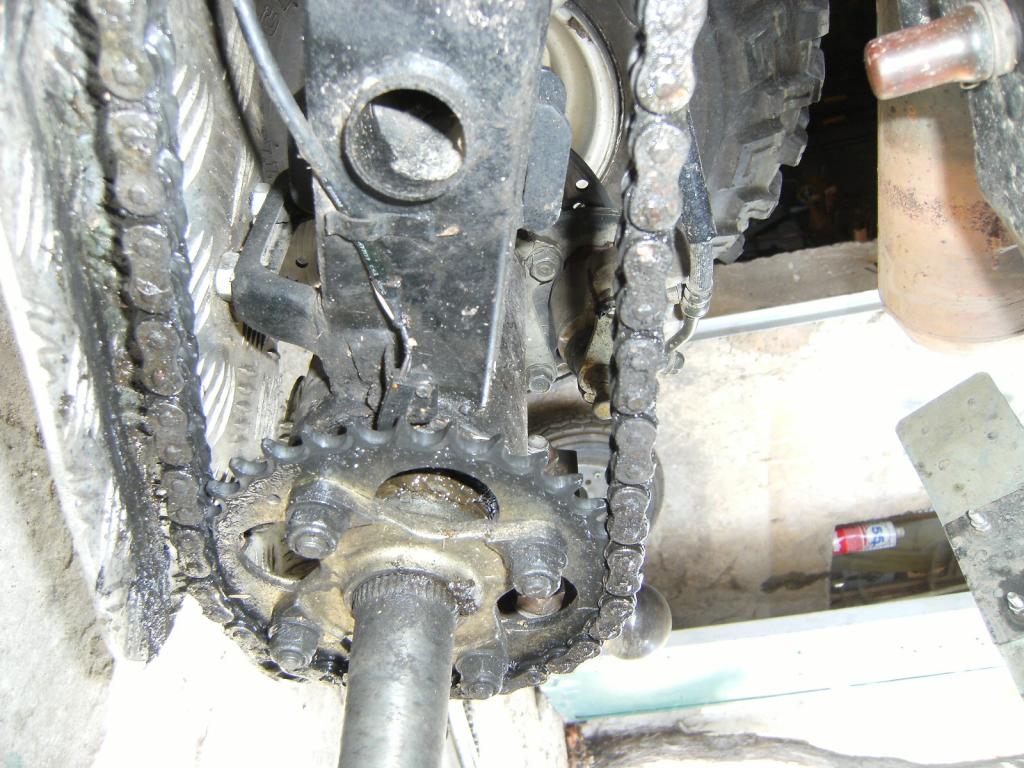

on tire bien comme il faut sur la clé à filtre juste en coinçant les roues arrière avec les pieds c'est une position assez naturelle en fait et qui aide bien.... et hop miracle on sent le bras se déplacer,... encore un petit coup et c'est bon... On resserre le tout et zou....
10 minutes de boulot, 15 avec le re-montage du sabot et les photos... j'en ai profité pour graisser tout le  monde, ainsi la prochaine fois cela se fera tout seul...
je n'ai pas pu prendre de photos pendant que je tourne le bras car j 'avais les mains prises et personne pour photographier... Désolé. J'espère que cela aidera du monde........

l'autre solution est d'enlever un maillon de la chaine

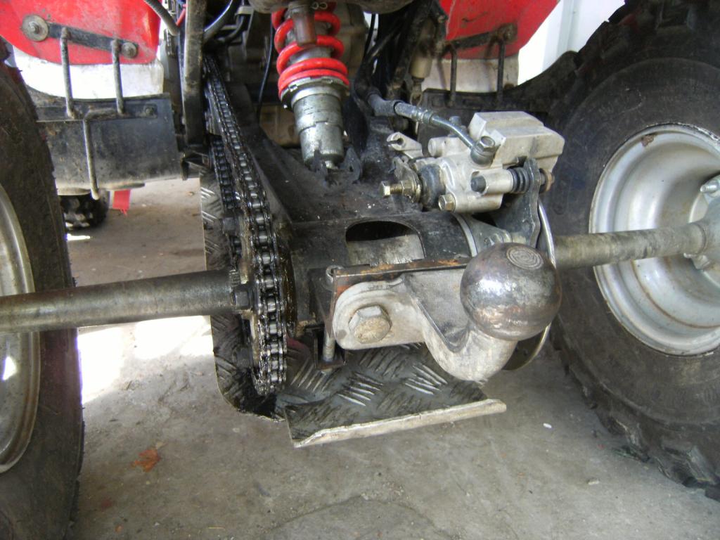

Bien sur de l'attelage....  Mr. Green   J'ai juste coupé une cornière de 4 mm d'épaisseur, perçage à 10 pour le fixer sur les deux boulons et à 12 ou 14 je sais plus pour l'attelage voiture... Tout con, que de la récup.... Si tu veux plus de photos tu le dis y'a pas de souci

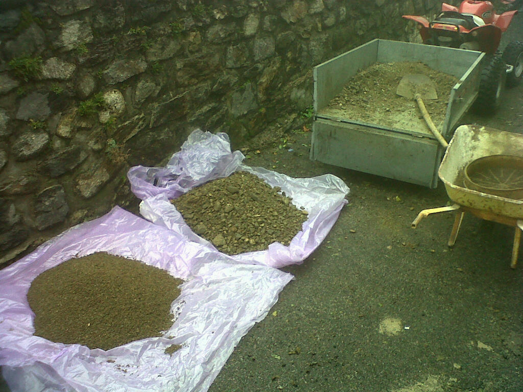

Et je tire une petite bagagère pour aller chercher du sable dans la montagne... ça te donnera une idée de ce que je tire (le remorque obsédé Mort de Rire  ) au niveau poid
Avant tout était dans la remorque... C'est vraiment solide aucun souci
