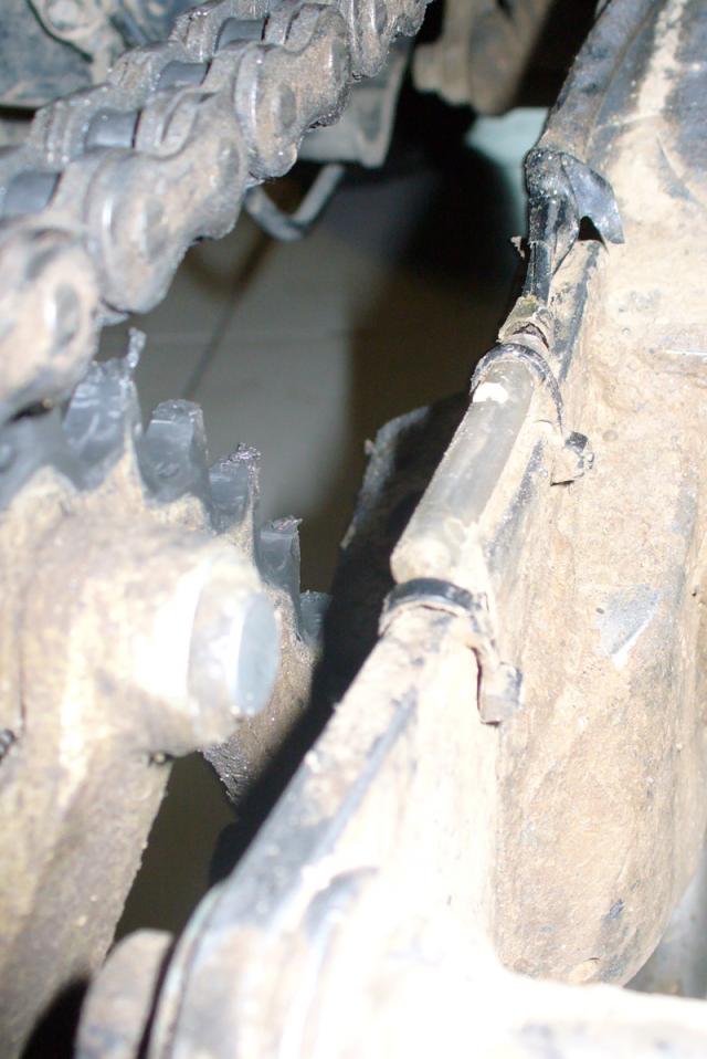

Bon j'ai bien aimant sur la couronne et un fil le long du bras oscillant. par contre comme je sais pas à quoi ressemble le capteur à l'origine ni comment il doit être placé, quelqu'un aurait une photo ?

-ça doit ressembler à ça:
Sur un des ecrous de la couronne il y a un puissant aimant.
Il passe devant une sorte de diode avec une lamelle dedans qui doit ouvrir et fermer le contact (seulement 2 fils)

Bon c'est bien ce que j'ai. Bon alors soit il est mal positionné ( trop loin de l'aimant ) soit ça vient d’ailleurs.
Merci pour la photo en tout cas
