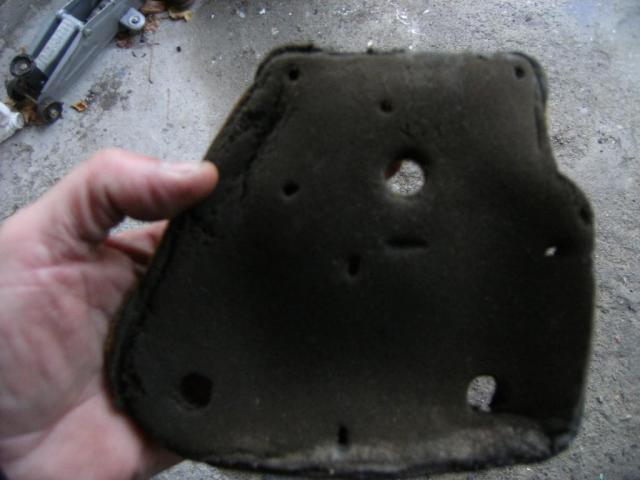

-Le petit à roulé un bon moment en définitive, la neige ne l'a pas arreté... Par contre le quad lui s'est arrêté... En descente, Arno n'était pas à l'aise et descendait en roue libre sans accélérer juste au frein... Le quad à calé une première fois puis une seconde et depuis impossible à redémarrer... La bougie est trempe d'essence (heureusement que je prend la petite remorque j'ai pu ramener tout le monde... j'ai avis : totalement HS mais pour savoir

Merci Phil.... la solution était évidente pour le lieux du Post PROBLEME....... Suis con, allez pour la seconde fois de la journée
bref si vous avez des idées lâchez vous...... Le petit est désespéré ceci dit moi aussi...
Ce filtre est bien HS ??? Non ???

- Bon le filtre à air il est malade ... démonte le carbu , la cuve , etc... il a du avaler de la merde... ensuite essaie de démarrer sans le filtre à air au start-pilote...
 MessagePosté le: Sam 27 Oct - 17:51 (2012)    Sujet du message: [ de Alain09 ] Répondre en citant
J'ai pas de star pilote (va falloir que m'équipe) mais j'ai démonté, le gicleur semblé avoir une merde dedans, la cuve elle était nickelle, j'ai tout remonté mais la bougie au moindre coup de Kick se retrouvait gorgé d'essence. J'ai laissé le cylindre ouvert voir si il sêche....????
