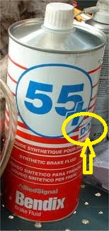

oui oui des cruci j'ai vu bon je dormirai moins con ce soir... reste à trouver ces fichus plaquettes en ariège !!!!!! je purgerai celui du boubou aussi... le liquide c'est le même que les voitures ?
 MessagePosté le: Lun 29 Oct - 19:08 (2012)    Sujet du message: il n'y aurait pas un tuto pour changer les plaquette ???? Répondre en citant
dot4
 MessagePosté le: Lun 29 Oct - 19:11 (2012)    Sujet du message: il n'y aurait pas un tuto pour changer les plaquette ???? Répondre en citant
?????? bouteille blanche écriture rouge... je regarde ça demain je crois que c'est ça
