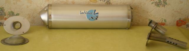

-pour décalaminer tu démonte la chicane... normalement on devrait faire ça une fois par an ( c'est ce qui est préco pour mon quad )... sinon regarde aussi si t'as pas une prise d'air... Idea Question
 MessagePosté le: Ven 2 Nov - 19:01 (2012)    Sujet du message: probleme kymco maxxer 300 Répondre en citant
cobrafr a écrit:
ok je vais la changer pour voir et j ai oublié il fume pas et ne sent pas l huile.
-donc la segmentation est o-p Okay
 MessagePosté le: Sam 3 Nov - 17:22 (2012)    Sujet du message: probleme kymco maxxer 300 Répondre en citant
Tout à l'heure j'avais mon pot dans les mains et je me suis posé la même question : "comment décalaminer" voire virer quelques trucs dedans et j'ai rien vu de démontable ???
 MessagePosté le: Sam 3 Nov - 18:10 (2012)    Sujet du message: probleme kymco maxxer 300 Répondre en citant
-Ton pot il est soudé normalement... y'a rien qui se démonte ... tu peut aussi le découper à la disqueuse , virer la "mitraillette" qui doit être dedans et ressouder , bon à part le bruit ça changera pas les perfs ...sinon tu change juste la cartouche et tu met une démontable Okay
 MessagePosté le: Sam 3 Nov - 19:35 (2012)    Sujet du message: probleme kymco maxxer 300 Répondre en citant
haaaaaaaaaa bein ça va rester comme ça aucun intérêt de mettre des € dans des trucs qui servent à rien.... et le coup de remplir d'essence comme effectivement à l'époque des mobylettes ?
