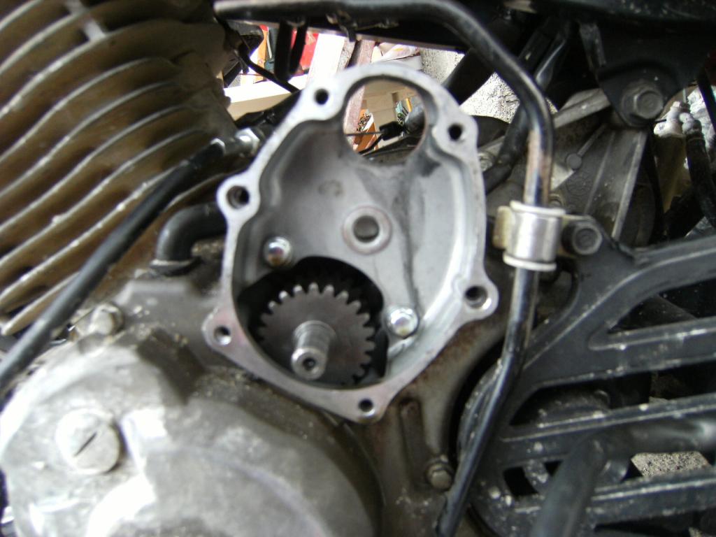

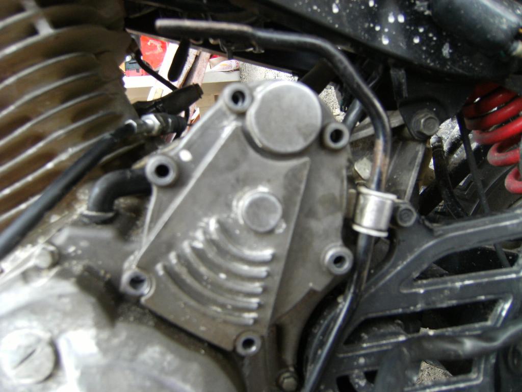

bon et bein j'ai trouvé.... suffit de défaire plus de boulons  Mr. Green  en gros ça donne ça
on dévisse avec une clé de 8 les 6 boulons qui ne sont déjà plus sur la photo (je me suis dits après coup que ça pourrait aider mais j'ai pas tout remonté  Very Happy )
ça donne ça un fois la plaque tombée....
il y a les pignons du démarreur
du coup le démarreur sort tout seul       trop fort !!!!!

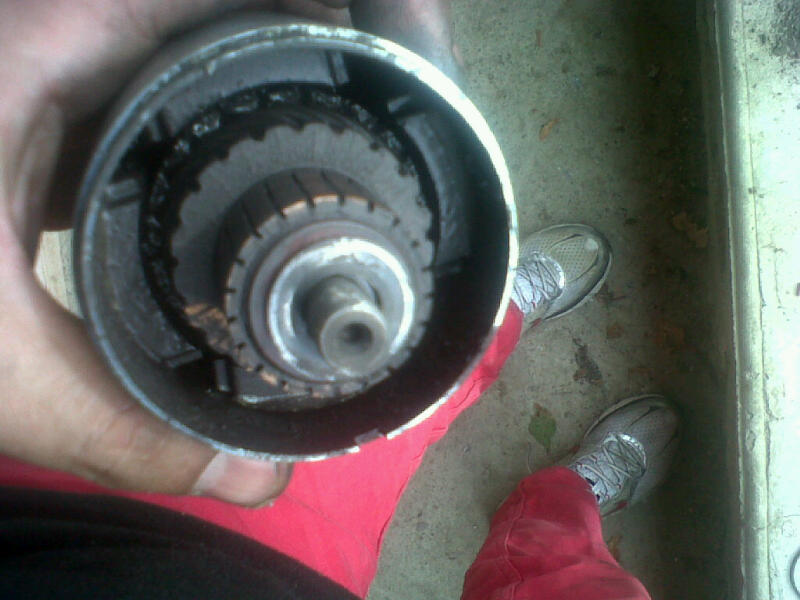

la surprise c'est qu'il est rempli d'essence alors pour le moment il sèche au soleil (pas de compresseur pour le souffler Sad )
J'espère qu’après séchage il pètera !!!!! croisons les doigts........

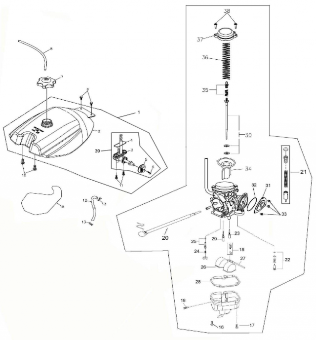

bon le bestiot tourne nikel et même mieux qu'avant !!!!! mais il coule toujours j'y ai mis une durite pour qu'il coule ailleurs que sur le démarreur..... Embarassed Embarassed Embarassed
Oh ça va les puristes  Mort de Rire  je trouve pas je trouve pas en plus pour démonter le carbu sur ce Quad faut presque enlever le réservoir d'essence !!!!!

-c'est le carbu qui fuit.. par le reniflard ???

Bon ok à prioris ça coule par rien de ce qui est sur ce dessin... Cela se situe entre la 16 et la 17 mais il n'y a pas de vis  Very Happy  c'est quoi docteur ?
 MessagePosté le: Sam 3 Nov - 18:14 (2012)    Sujet du message: sortir un démarreur ???? Répondre en citant
- faudrait que tu voit si tn niveau de cuve est bon au niveau des flotteurs et peut-être le pointeau usé ??? faudrait l'avis des pros en mecca...
 MessagePosté le: Sam 3 Nov - 18:15 (2012)    Sujet du message: sortir un démarreur ???? Répondre en citant
- sinon ça pourrait être tout bêtement le joint de la cuve ...
 MessagePosté le: Sam 3 Nov - 18:19 (2012)    Sujet du message: sortir un démarreur ???? Répondre en citant
- regarde ce lien: http://adly.clubme.net/t241-tuyau-noir-qui-sort-du-carbu-modif-boite-a-air
