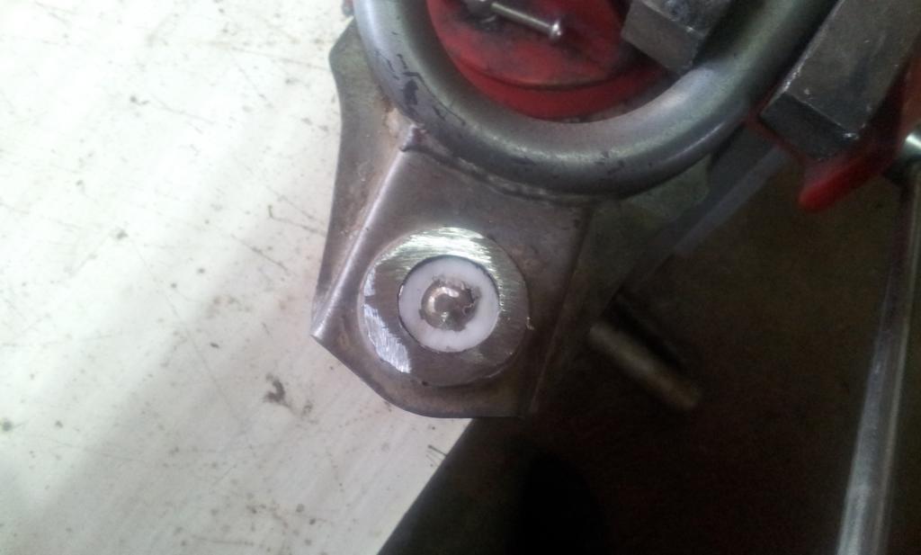

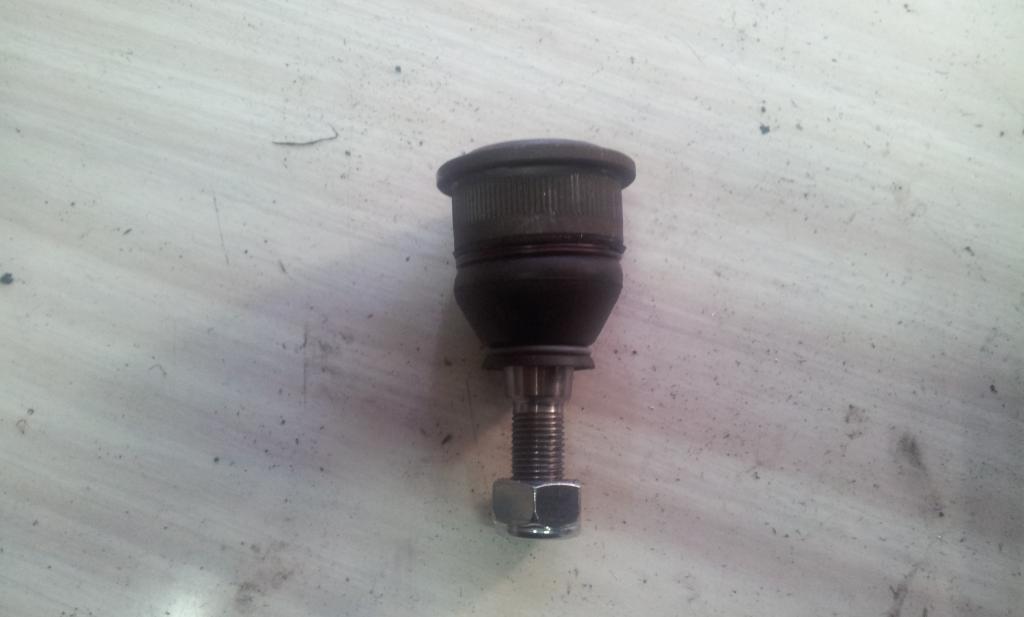

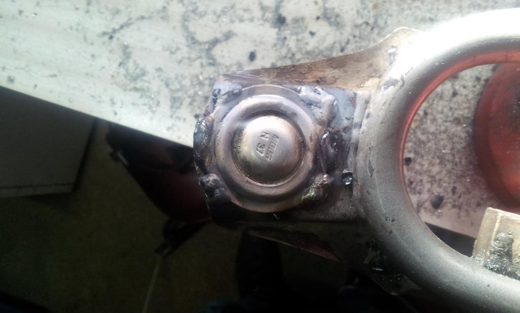

Bonjour à tous voilà une solution plutôt simple et sans rallongement des triangles pour changer vos rotules de triangle supérieur.
Pour cela il faut acheter 2 rotules de laguna phase 2 ( c'est celles qui y ressemble le plus)  environ 30€ les 2 sur oscaro.
Pour commencer il faut démonter les béstioles.

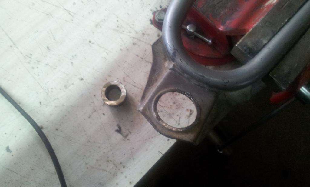

Meuler le dessus de la rotule comme sur la photo puis taper sur l'axe de la rotule pour la sortir par le dessus.

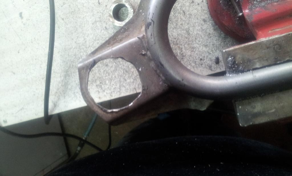

Continuer de meuler à plat normalement le corps de la rotule va tomber quasiment tout seul puis enlever la sur-épaisseur pouvoir poser la rotule à plat.
aléser le trous jusqu'à que la rotule passe.

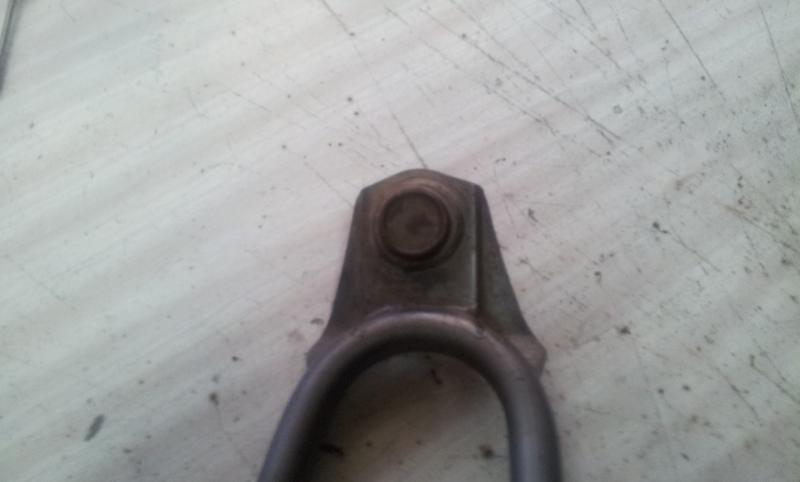

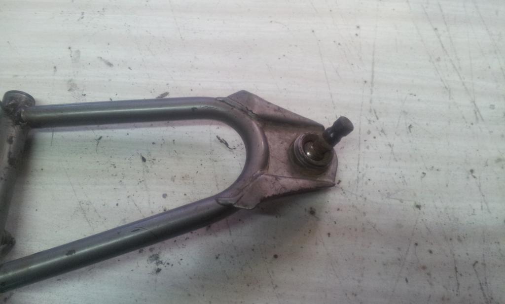

souder-les.
Un coup de peinture pour éviter la rouille et cacher les soudure pas très belle comme les miennes

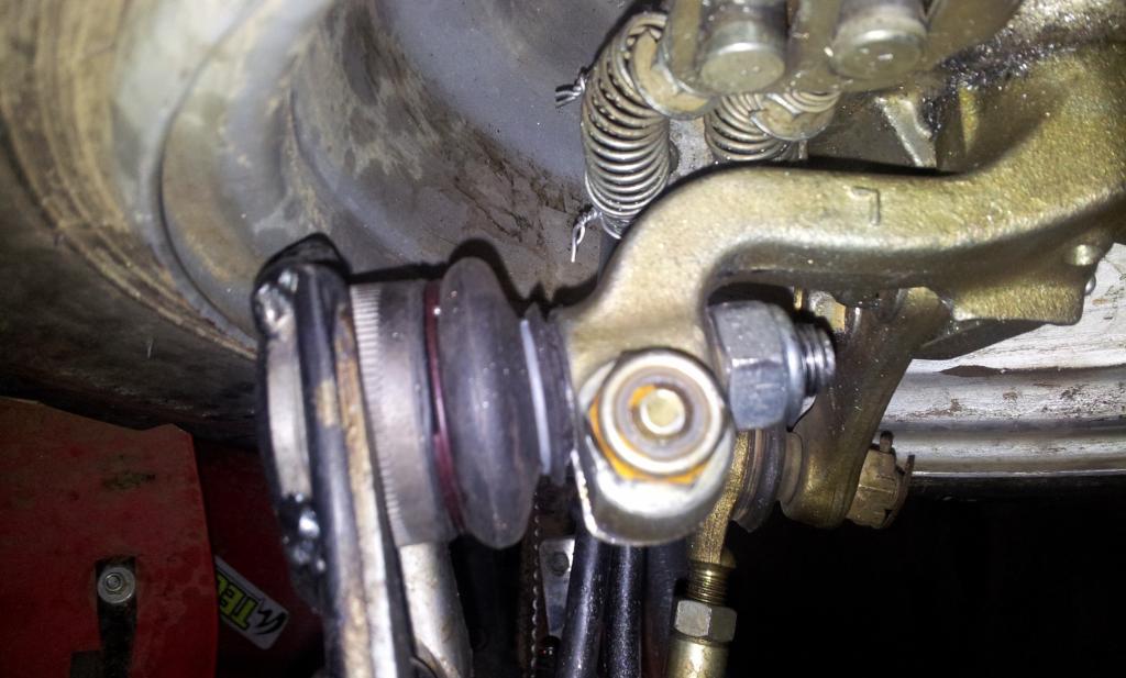

Il faut légèrement aléser l'axe qui accueillera la rotule sur la fusée mais rien de méchant (désoler j'ai pas pris de photo).
Et pour finir serrer l'écrou de la rotule pour laisser sortir 2 à 3 filets pour ne pas modifier le carrossage d'origine.
Voila Messieurs Dames,
Je ferais une suite pour les rotules de triangle inférieure quand elle seront abimées mais j'ai déjà mon idée en prenant des rotules de barossa de 2005 qui sont fixer par un cerclips et non souder comme les miennes.
si on ne tente pas on ne réussi pas

j`oubliai si il y a du jeu dans l`axe du triangle changer l`entretoise et les 2 bagues et bien sur tous graisser en remontant.

merci  j`espere que ca vous aidera surtout que ca fait une belle diference de prix 30€ au—lieu de  environ 200€  ca merite de chercher des solutions.
n`esitez pas a me prevenir si vour trouvez un model de rotule plus adapté.

j`avai bien vu celle de uno mais j`en voulai d`une voiture plus grosse ( environ 1 tonne) pour etre trankil sur la solidité et la duré de vie apres c`est mon point de vu meme si du coup il y a un peu plus de boulot avec un peu de chance ( voir beaucoup)elles feront la vie du quad.

pour celle de ax la forme est bonne mais l`axe est trop gros 16mm. si je me souvient ca doit etre entre 10 et 12mm car celle de laguna font 14 et j`ai du aleser.
