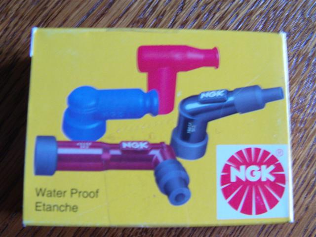

- sur les Barossa , derby , smc , etc... il faut aussi remonter les reniflards du carbu et du moteur... c'est comme sur les kymco... après tu n'est plus embeté... et mettre des anti parasites étanches (NGK) Okay
 MessagePosté le: Dim 11 Nov - 18:57 (2012)    Sujet du message: mon barro n'aime pas l'eau Répondre en citant
et je n'ai plus jamais eu de problème

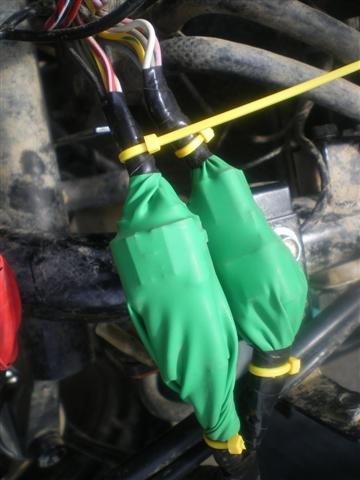

-pour les connectiques tu prend des ballons de baudruches ou des capotes Mr. Green
