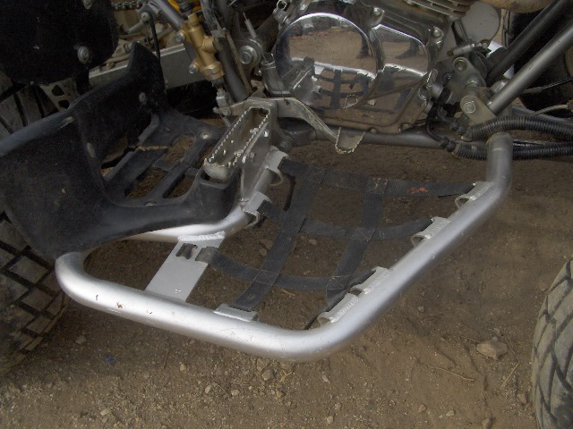

merci les gars , en ce qui concerne le faisceau enfin ce qui l'en reste j'ai du taf , par contre je ne vois aucun capteur ni sur la poignéé ni sur la pedale grrrrrrr
qui aurais ca en photo histoire de voir a quoi cela resemble
 MessagePosté le: Mar 4 Déc - 18:30 (2012)    Sujet du message: systeme de feux sur barossa 170 Répondre en citant
normalement le capteur c'est sur la pédale accrocher a un ressort
