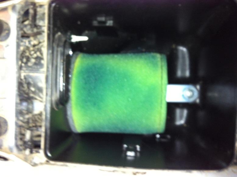

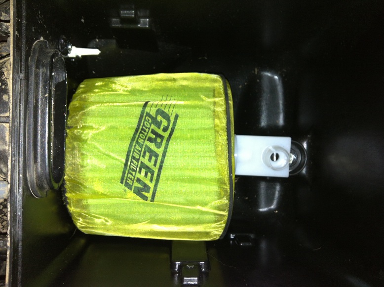

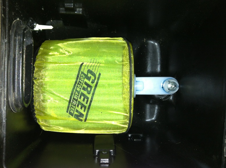

jc merci pour la rapidité de l'envoi de la pièce, mais c'est un truc de fou ça ne va toujours pas !!!
photos à l'appui : 1ere photo le filtre d'origine, 2nde photo le green avec la fixation d'origine (trop longue avec le green) et photo 3 le green avec la nouvelle fixation (trop courte !)

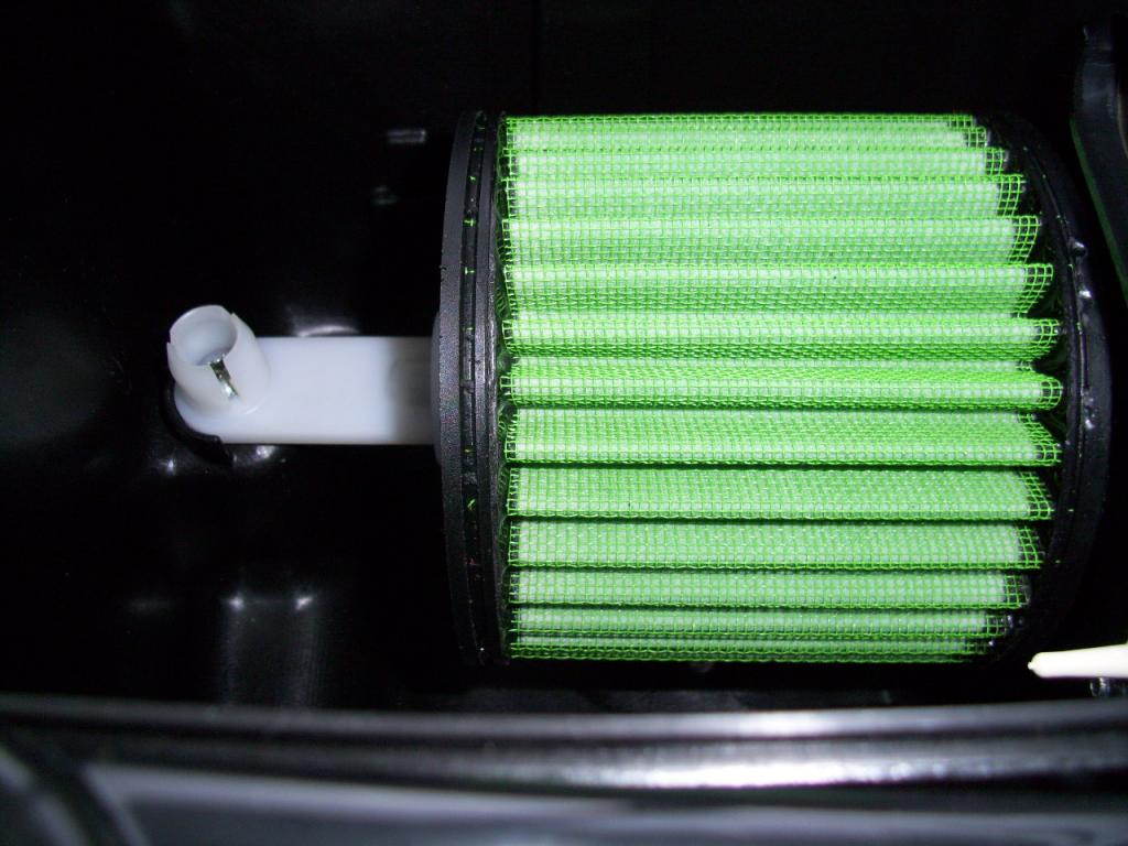

voici une photo avec un green de ltz ( comme le second que tu as recus ) monter avec la patte d origine du ltz !
c est clair qu il faut bien positionner le filtre dans l entrée d aire et comprimer le joint pour pouvoir mettre en place la patte blanche de fixation, mais ca passe , la preuve la photo
si tu n y parviens toujour pas appel moi

en enlevant le sur-filtre et faisant comme tu me l'as dit ça passe Okay
pour le surfiltre je vais enlever la pastille rigide derriere, à mon avis c'est ça qui empechait de visser la patte !
demain de te renvoie la petite patte, merci encore JC Okay
