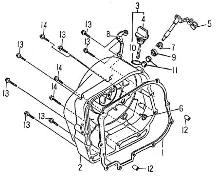

J'ai un soucis au niveau de l'embrayage, j'ai démonté le carter et en l'ouvrant j'ai ça qui est tombé.
Si il y a des connaisseurs pouvez vous localiser la pièce ?
J'ai fait des recherches dans les sites où il y a des micro fiches et je ne trouve rien de ressemblant.
La deuxième question concerne le levier d'embrayage.
Je l'ai sorti du carter et maintenant je n'arrive pas à le rentrer, le ressort bloque, peut être qu'il n'est pas dans le bon sens.
Il s'agit des pièces n°5 et n°7
Moi je présente le ressort dans ce sens
Je l'ai démonté dans ce sens mais je n'arrive pas à le re-entrer.
Je vous remercie pour vos réponses !

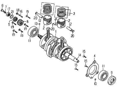

Il semblerait que ça soit les numéro 6 et 7 du schéma, une vis de passage d'huile dans l'axe du vilo, accompagnée de son ressort, c'est grave docteur ???

J'ai trouve la solution !!La fameuse vis qui n'en est pas une est simplement posé à l'emplacement désigné.
Elle est maintenue en pression grâce au ressort et tenue par le carter d'embrayage !!
Pour ce qui concerne le levier d'embrayage et son ressort,
La tige du levier à un petit trous, il faut donc mettre le ressort en place, et ensuite entrer le levier dans le carter d'embrayage et mettre la tige du ressort dans le fameux trous, le reste ce fait seul !
Voilà voilà si ça peut aider !!
