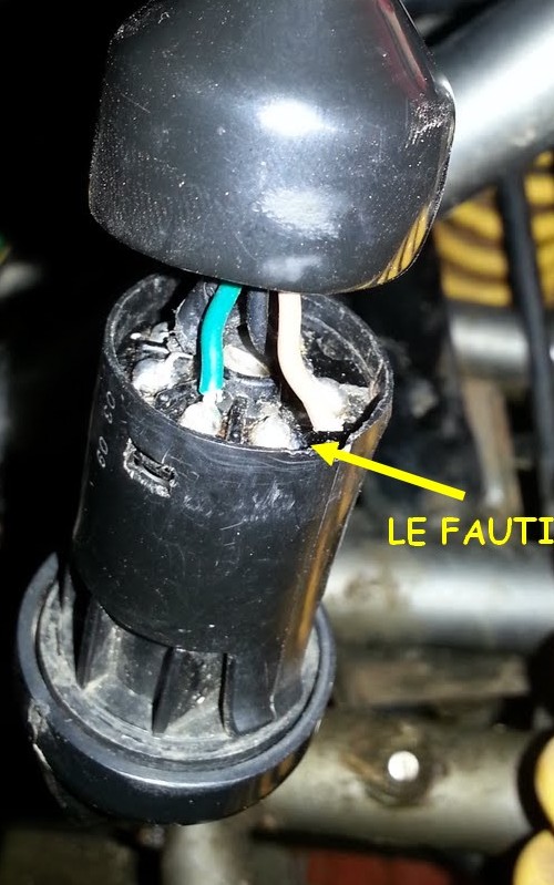

 MessagePosté le: Ven 21 Déc - 16:57 (2012)    Sujet du message: HELP Problème Eclairage BAROSSA 250 Répondre en citant
Bien vu Caméline, le problème est identifié. un fil dessoudé au niveau du contacteur. Reste plus qu'à ressouder et c'est reparti Smile
A bientôt Amis Quaddeur Smile )
