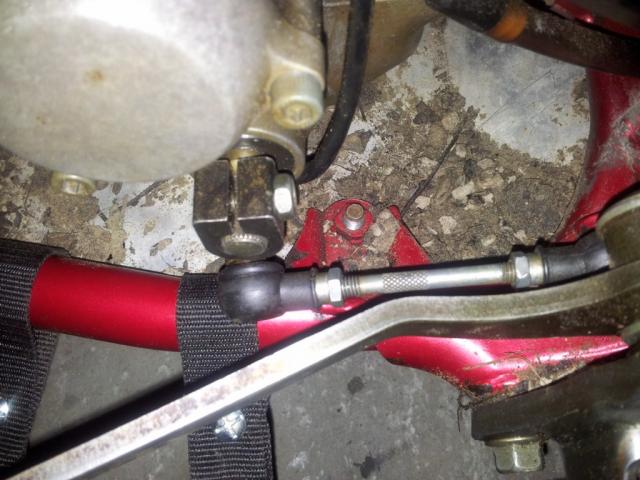

Salut à vous tous es normal que j'ai beaucoup de jeu , à mon selecteur de vitesse , mon quad est un 350 raptor de 2005 , j'ai démonté , au niveau des deux biellettes il y a du jeu et aussi le selecteur qui est fixé sur le calle pied , merci de vos réponses.

-le sélecteur est fixé sur un axe cannelé... t'as vérifié si la vis qui tient le sélecteur sur l'axe n'est pas desserré  ou si les cannelures ne sont pas usées ???

Salut non non les cannelures n'ont rien , c'est ça qui a du jeu , je met une photo , merci

-A quel endroit ???

la tige réglable qui part du selecteur à l'axe de boite , avec les deux écrous , excuse moi je m'explique un peu mal  Embarassed

je vois. C'est les rotules qui ont du jeu ?
Les vitesses passent bien ?

Oui Caméline , c'est ça c'est les rotules , qu'es qui faut changé la dedans  , car j'ai regarder sur le site de yamaha  j'en aurais pour 155€ tout complet , selecteur avec !!!
 MessagePosté le: Dim 27 Jan - 20:38 (2013)    Sujet du message: jeu selecteur de vitesse !! Répondre en citant
nan, normalement t'a juste les rotules a changer.
voit ca avec bailly Okay

ah oui d'accord , je vois ça , merci Caméline @+
