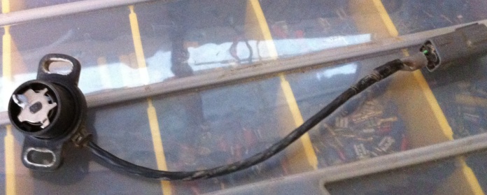

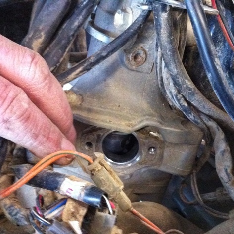

Bon le king est chez le docteur depuis vendredi et les investigations ont avancées.... Le problème viendrait de la direction assistée et comme c'est branché de partout sur le king cela pourrait faire sauter le fusible....
C'est le capteur de couple (Torque Sensor) qui merde!! Le reste à l'air de fonctionner normalement et le moteur est nickel...
Voilà le morceau :
Comme vous le voyez c'est démontable.... Et bien c'est pas vendu seul Crying or Very sad il faut acheter le boitier complet de DA...... et ca coute la bagatelle de..... 1400 roros Evil or Very Mad
Donc on va débrancher et rouler sans DA ce qui sur le king va pas être un problème.... Sauf si vous connaissez quelqu'un qui aurait cette foutu pièce !!!
