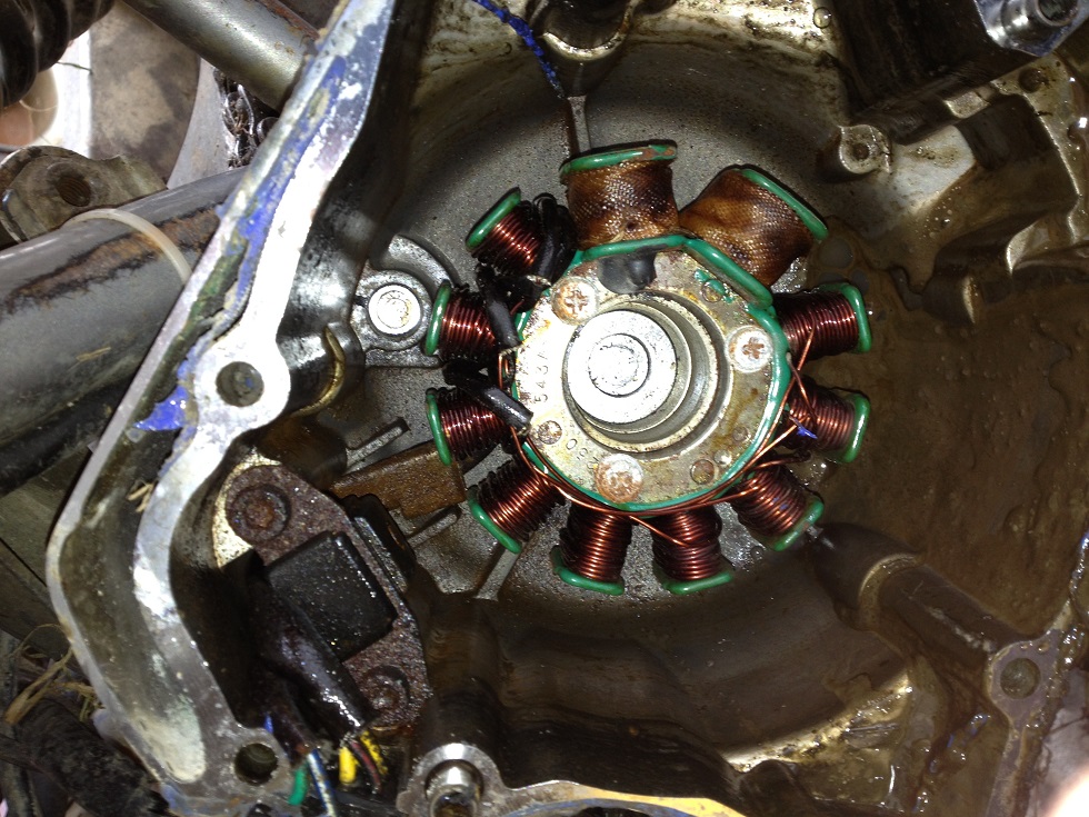

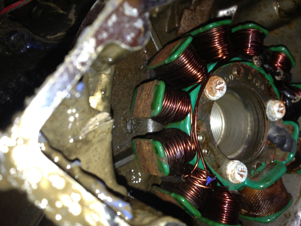

 MessagePosté le: Lun 15 Avr - 11:41 (2013)    Sujet du message: Etincelle bougie faible Répondre en citant
J'ai démonté le carter d'allumage...
Résultat : de l'eau est tombée, il y a de la boue dans le carter, et les bombines sont rouillées... :p
Ah bon, on peut pas traversé les rivières avec un barossa ? ^^
Je vais tout nettoyer, remettre un joint neuf, et poncer les bobines du rotor pour enlever la rouille, je ponce un peu le volant magnétique ?
Si vous avez d'autres conseils pour remettre le quad en route, je suis preneur.
