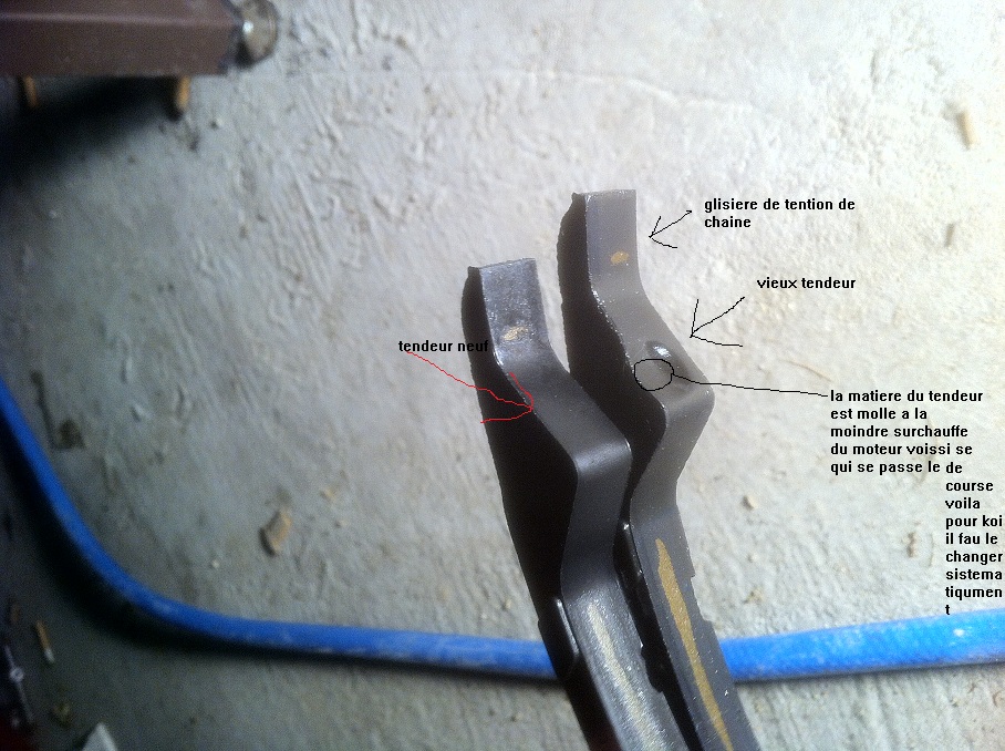

 MessagePosté le: Mer 13 Fév - 23:43 (2013)    Sujet du message: probléme distri Répondre en citant
voissi se que je pence de ton probleme Okay
