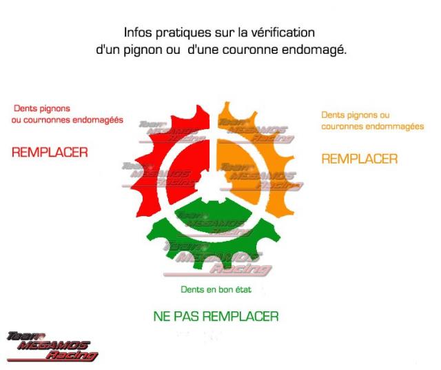

Il faut surtout regarder l'état des dents de ta couronne arriere et du PSB

ok on voie que la couronne et morte que les dents sont pointu c'est ca ?
 MessagePosté le: Mer 20 Fév - 22:38 (2013)    Sujet du message: SMC 250 Répondre en citant
 MessagePosté le: Mer 20 Fév - 22:40 (2013)    Sujet du message: SMC 250 Répondre en citant
Regarde l etat de dents sur ton pignon de sortie de boite aussi  Okay

ok merci pour le schema  Okay
