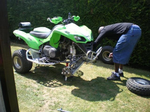

Salut,
Je dois changer mes roulement avant.
J'hésite entre les all balls et les pivot works (1 poil plus chers)
Auriez vous un avis sur la question ?
Quand j'ai démonté mes roulements, je n'avais pas le 92409A et le 92152, est ce normal et grave   ?

est ce que quelqu'un sait où je peux trouver la pièce 92152 (voir schéma en haut) :
COLLAR,21.2X28X7
92152-1461

COMMANDER a l'instant sur http://www.pieces-kawa.com
17€ les deux avec frais de port

bon mission accompli
changement des roulements ok
