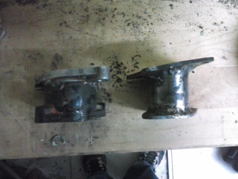

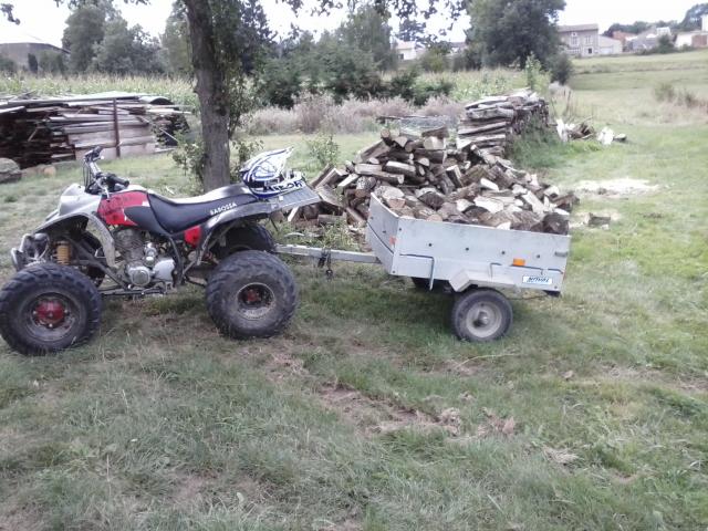

et voila planter en plein milieu d'un champs quad en panne, le moteur s'emballe et le pompon avec la remorque de bois comme on peut le voir sur la photo pour un 170 cc ça tire quand meme
je rentre tant bien que mal avec un moteur qui hurle tout ce qu'il peut en accelerant tout seule, le poids de la remorque me freine un peu.
grattage de tete, démontage, verdict pipe d'admission déchirée au caoutchouc, 64 euros la pièce. pour un bout de caoutchouc et un peu d'alu ils se font vraiment pas chier mais bon au prix du baril de pétrole c'est peut etre justifier, mais pour ma part je préfère le gratuit quand c'est possible.
donc je me lance, un petit tour dans mon stock, vu que je suis dans le tube y a ce qu'il faut a la maison.
la fabrication ne c'est pas trop mal passée, il faut juste bien faire attention a l'angle de la pipe, pour remplacer le caoutchouc centrale j'ai opté pour des joints plus épais de chaque coté pour garder un minimum de flexibilité, seule différence au niveau du diamètre intèrieur, je passe de 26mm a 28mm si je me rappel bien.
les fixations ont été brasé, par contre la déformation avec la chaleur m'a donné un peu de boulot avec la lime pour une bonne étanchéité, bah oui faut faire le plus plat possible sinon meme avec le joint bas prise d'air, ça m'apprendra a vouloir aller plus vite que la musique.
le résultat est propre et fiable car tout acier, meme avec ce qu'il a pris dans les dents cet après midi, photo a l'appui.
le necessaire:
- tole de 3mm d'épais pour les extrémitées
- 1 bout de tube diamètre 33.7 extèrieur
- du joint bien costaud en 3mm d'épais prévu pour la haute température
- foret, disqueuse et un petit dremel toujours utile

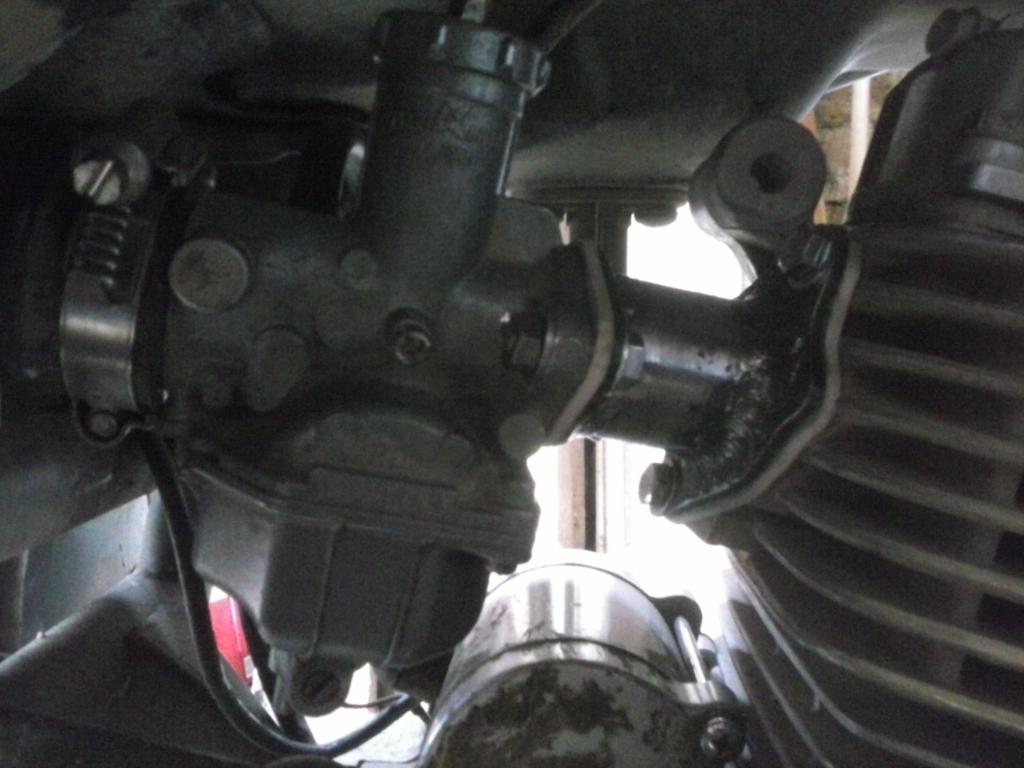

les photos avec l'ancienne et la nouvelle et tout mis bien joli sur la machine.
y a plus cas

on peut voir les joints bien épais qui auront normalement effet de limiter les vibrations en remplacement du caoutchouc mais ça seul le temps le dira
