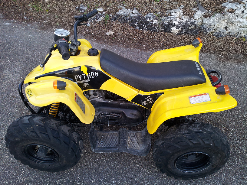

pour les ignorant un python 100 c'est ca   Twisted Evil
 MessagePosté le: Sam 5 Avr - 08:36 (2014)    Sujet du message: Galère de bougie sur SMC Python 100cc Répondre en citant
Arno a le même en rouge, mais de la marque AXROAD, c'est exactement la même chose  Mr. Green
Il est à vendre ?
 MessagePosté le: Sam 5 Avr - 08:40 (2014)    Sujet du message: Galère de bougie sur SMC Python 100cc Répondre en citant
Celui là c'est celui d'Arno !!!! On peut le voir aussi là http://quads-session.vraiforum.com/t7308-le-nouveau-Joujou-d-Arno.htm?q=
