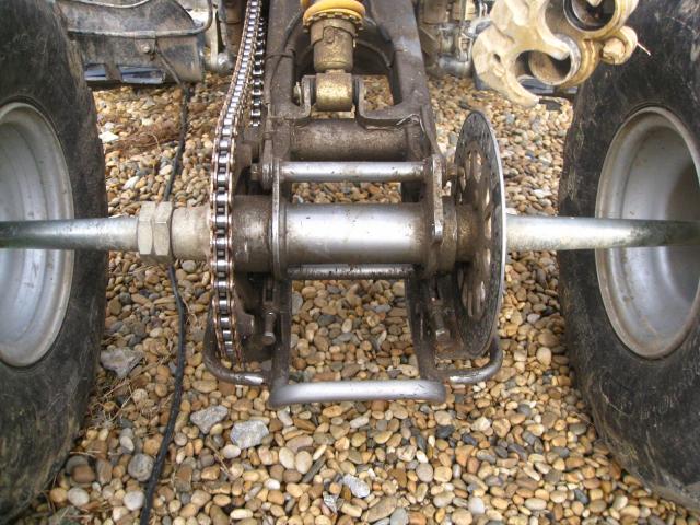

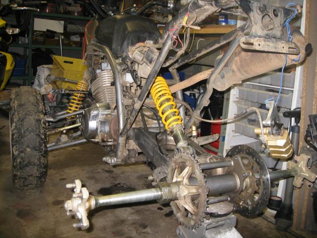

J'ai du jeu de chaque côté : couronne et disque de frein : roulements ???

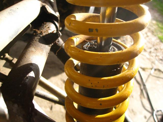

A voir ceci...Amorto Ar HS ? (changement programmé car il souffle !!!)
Là, 2 soucis : fuite sur la tige et quelques mm de jeu au niveau du triangle supérieur !
Je n'ai pas encore démonté: kit de réparation ?

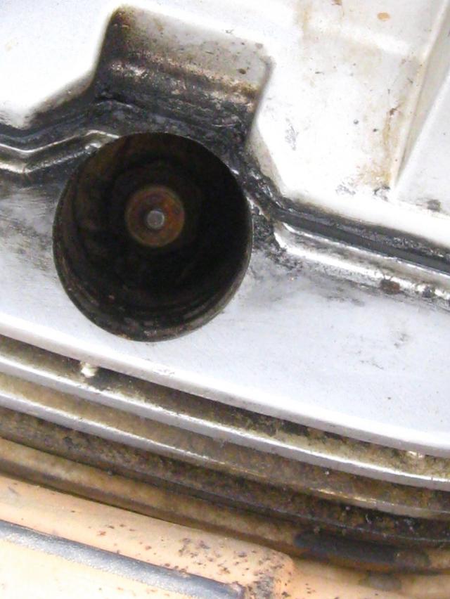

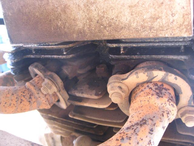

Les puits de bougie...
C'est normal ces suintements d'huile ?

le joint du cache culbuteur hs

En fait, j'ai juste resserré (quasi 2 tours !) le cache culbus...Je vais bien voir si ça fuit toujours...

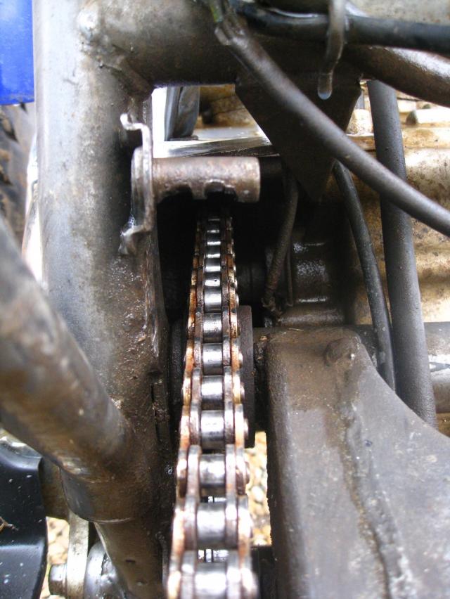

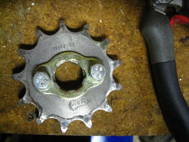

Le kit chaîne a l'air en bon état, la chaîne fait 47 maillons (avec attache rapide), même si les tendeurs ne sont pas à fond, je me demande si elle ne serait pas trop longue...
PSB en 13, couronne en 41 !

J'ai toujours du jeu à la couronne (minime) et au disque de frein (un peu plus prononcé)...
Est-ce qu'en resserrant les 2 écrous, je peux le réduire ?
Pour l'instant c'est serré (fort !) et je n'ai pas de clef plate en 50, multiprise: : ça abîme ! et je n'ai qu'une pince étau...
Etrier Ar, amorto Ar changés, contacteur à clef en place : merci Ludo !
 MessagePosté le: Sam 25 Jan - 18:13 (2014)    Sujet du message: [Yann64] SMC X'Roads 2003 Répondre en citant
Le mieux c'est de resserré avec une clé a griffe je l'ai fait sur le mien Okay

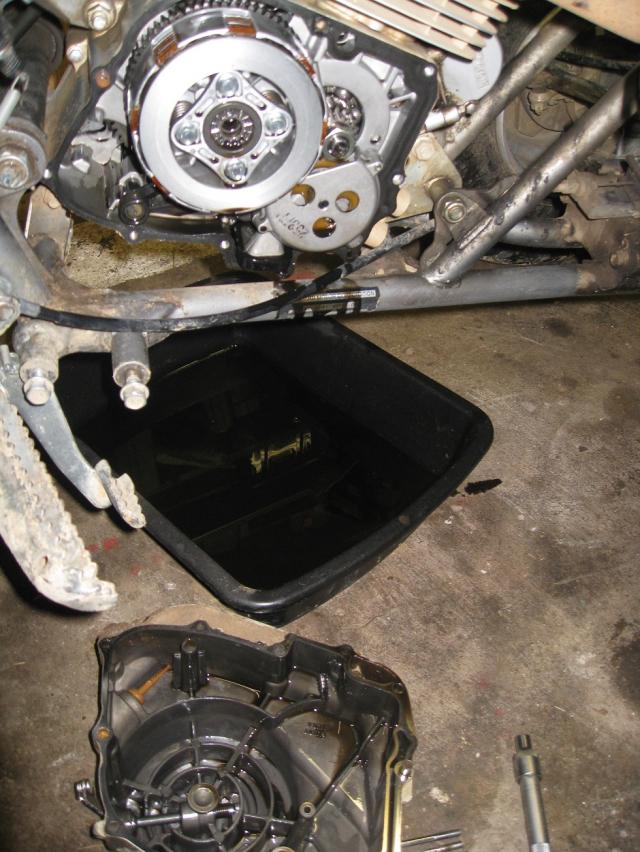

Vidange faite avec nettoyage crépine centrifugeur huile !
Restera liquide de freins une fois train Ar remonté (et vérifié...) avant purge Okay

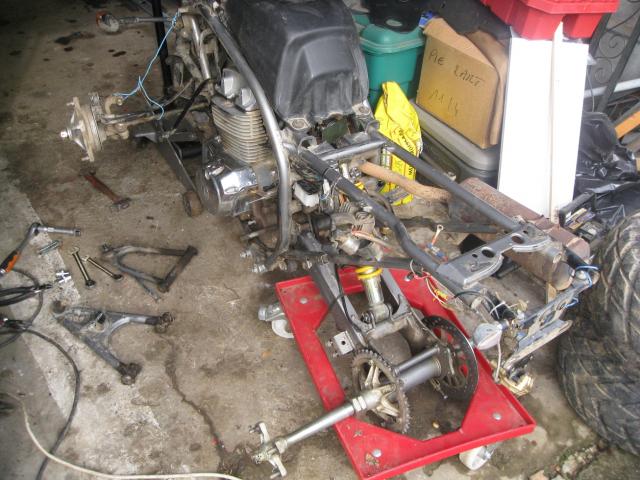

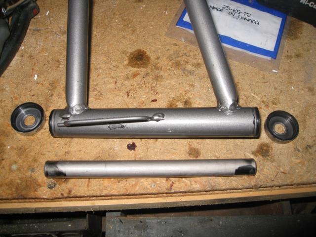

Train Av G démonté...
Bagues HS !
Quelqu'un aurait-il les cotes pour en tourner ?
Merci !

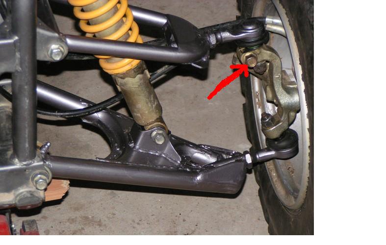

La rotule Inf G est raide aussi...
Je pense modifier les triangles pour y greffer de la rotule plus costaud !
Dans ce style ?
Si bonnes idées merci de faire passer !

Salut pour le boulon de train avant sa se trouve partout sinon j en ai  ^^
Pour le jeu du train arrière c est bien tes roulement

C'était pas pour le boulon !
C'est juste une photo trouvée sur le net qui présente des triangles modifiés pour yplacer des rotules interchangeables !!!
C'est le projet que je prépare...

Personne n'a de plan côté pour tourner des bagues SVP ?
