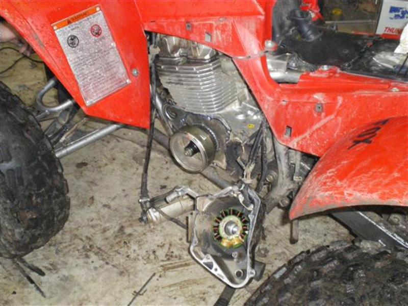

 MessagePosté le: Dim 8 Juin - 18:24 (2014)    Sujet du message: Probleme demarrage Répondre en citant
Bon ba sa y es c demonter c la petite chaine qui a peter savez vous comment sa s appel
