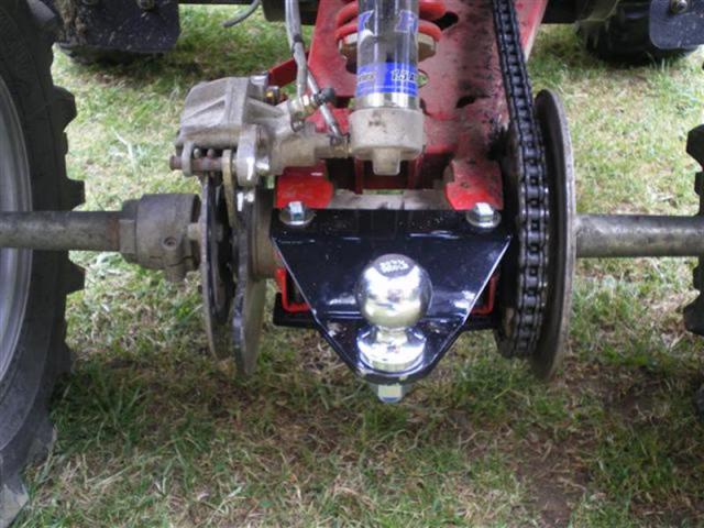

Le train AR du Scrambler est sa plus grande faiblesse car le moyeu est en alliage d'aluminium de qualité moyenne . Un mauvais entretien, graissage ou mauvaise tension de la chaine de cette partie entraine de la casse qui coute chère et ceci n'est pas une blague.
Si jeux peux te conseiller au cas ou tu en prend un.
Apres chaque sortie , je dis bien chaque sortie
- Contrôler le serrage de l’écrou de réglage principal de ton arbre AR (le Gros a gauche que tu vois sur la photo de phill )
Mal serré le jeux des roulements coniques AR augmente et les joints a lèvres qui s'occupe de l'etencheité ne porte plus correctement et l'aisse entrer l'eau
Cela provoque aussi des accoues  brutaux dans chaque virage sur tes roulements et portées , cela provoque la destruction petit a petit du moyeu et de temps en temps de l'arbre du Scrambler (portée de roulements).
Trop sérré tu va détruire tes roulement très très rapidement .
Renseigne toi bien sur le contrôle de serrage de cette écrou qui a tendance a bouger sur le scrambler.
- Bien graissé ton Moyeu AR
- Bien contrôler la tension de chaine.
